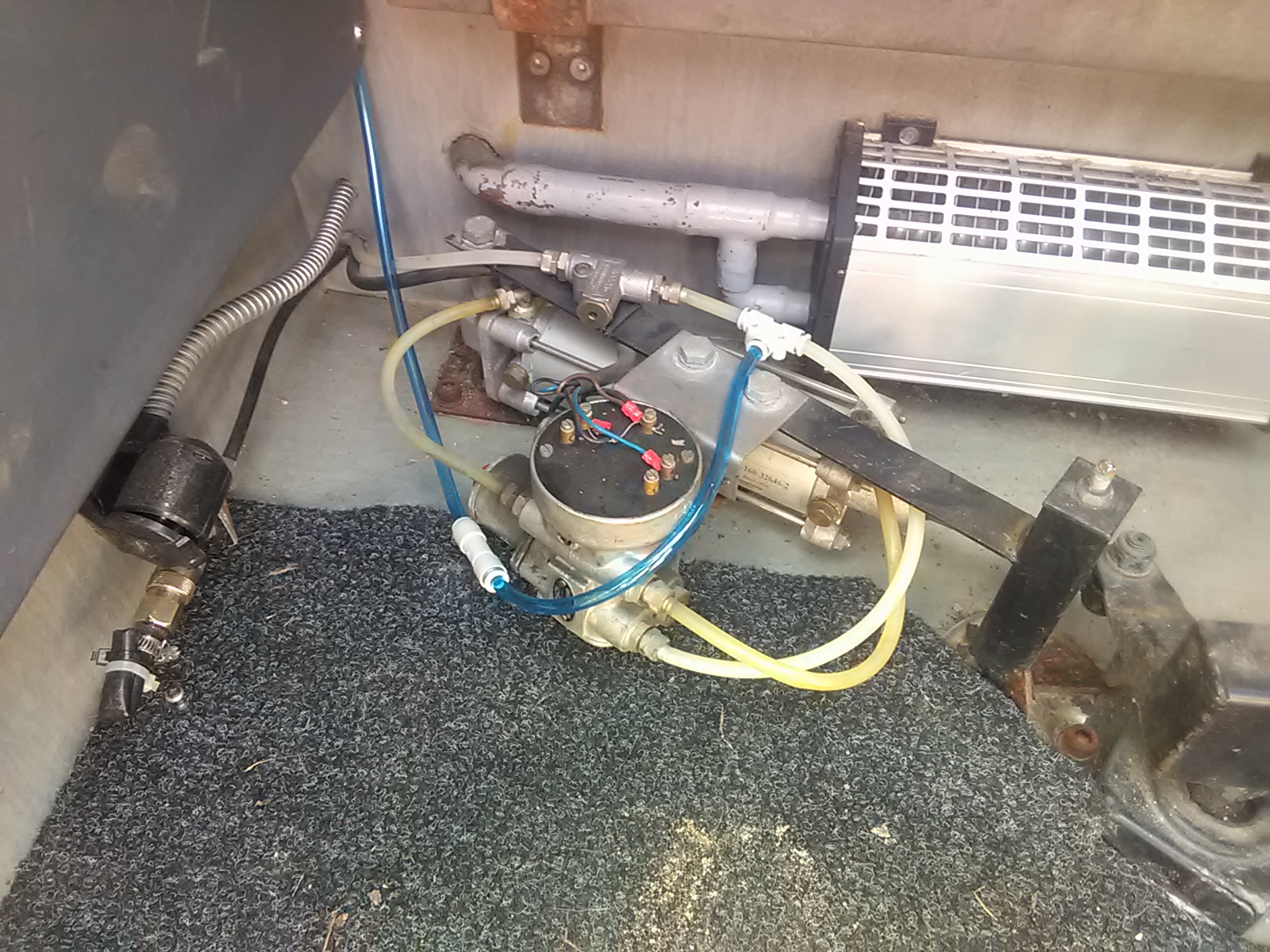

tarvikkeet kytkentään saa hydrauli ja pneumatiikka liikkeistä. kuva Iskin liitännästä T haara ja takaisku. kompuran päähän vaihdon liitännän että menee suoraan tuo muoviputki tökättävään liittimeen.ruuvasin orginaalin irti kompurasta malliksi liikkeeseen että löysi hetk oikealla kierteellä olevan lähdön. muuta et sit tarttekkaan kun mitan tuosta putkesta mikä katkastaan t haaralle että osaa ostaa oikeen kokosta putkea.

Mistä sais ton mötikän joka käskyttää ovea siis mihin piuhat ja imaletkut menee? Oma valskaa ilmaa pihalle semmosesta akselin näköisestä paikasta.

Olen tuossa miettinyt, että voisin omaanikin lisäillä tuon pikku kompuran ovia varten, plussaa olis tietenkin jos samalla toimis luukkujen lukot. Osaisko kukaan neuvoa mihin kohtaa linjaa pitäisi liitos tehdä, että ainakin etu ja takaovi pelaisi? Volvo B12 ja Eagle 560 koppa, Lahden autokorin kansioista en äkkiseltään löytänyt mitään paineilmakaaviota ja ei ole minulle kaikkein tutuimpia nämä asiat.

Jos siellä on sisällä se pakkoavaus-venttiili, siihen tulee juuri oikea letku.. Kokeiltava vaan että kumpi niistä. Toinen menee auton painejärjestelmään ja toinen ovelle. Painetta lykkäävään letkuun kun laittaa takaiskuventtiilin niin saa hupisäiliön täyteen auton käydessä, mutta pikkukompuran paine ei karkaa sinnepäin.

Zuikkis kirjoitti: 04 Heinä 2019 22:38 Jos siellä on sisällä se pakkoavaus-venttiili, siihen tulee juuri oikea letku.. Kokeiltava vaan että kumpi niistä. Toinen menee auton painejärjestelmään ja toinen ovelle. Painetta lykkäävään letkuun kun laittaa takaiskuventtiilin niin saa hupisäiliön täyteen auton käydessä, mutta pikkukompuran paine ei karkaa sinnepäin.
Kiitos. Saako tällä molemmat ovet pelaamaan, vai pelkästään sen oven kumpaan paine liitetään? Etu ja takaovissa löytyy molemmissa tuo hätäavaus venttiili.

Ainakaan mulla ei ole etu ja takaovi suoraan yhteydessä toisiinsa. Mielestäni takaovelle tulee ilma t-haaralla jousitukselta, etuoven vieressä on mahurissa muutenkin pirusti ilmasäiliöitä, joten jostain niistä se tulee..

Joo.. Mä vedin keskiovelta kokonaan uuden letkun hupisäiliölle, ja tulppasin vanhan.
