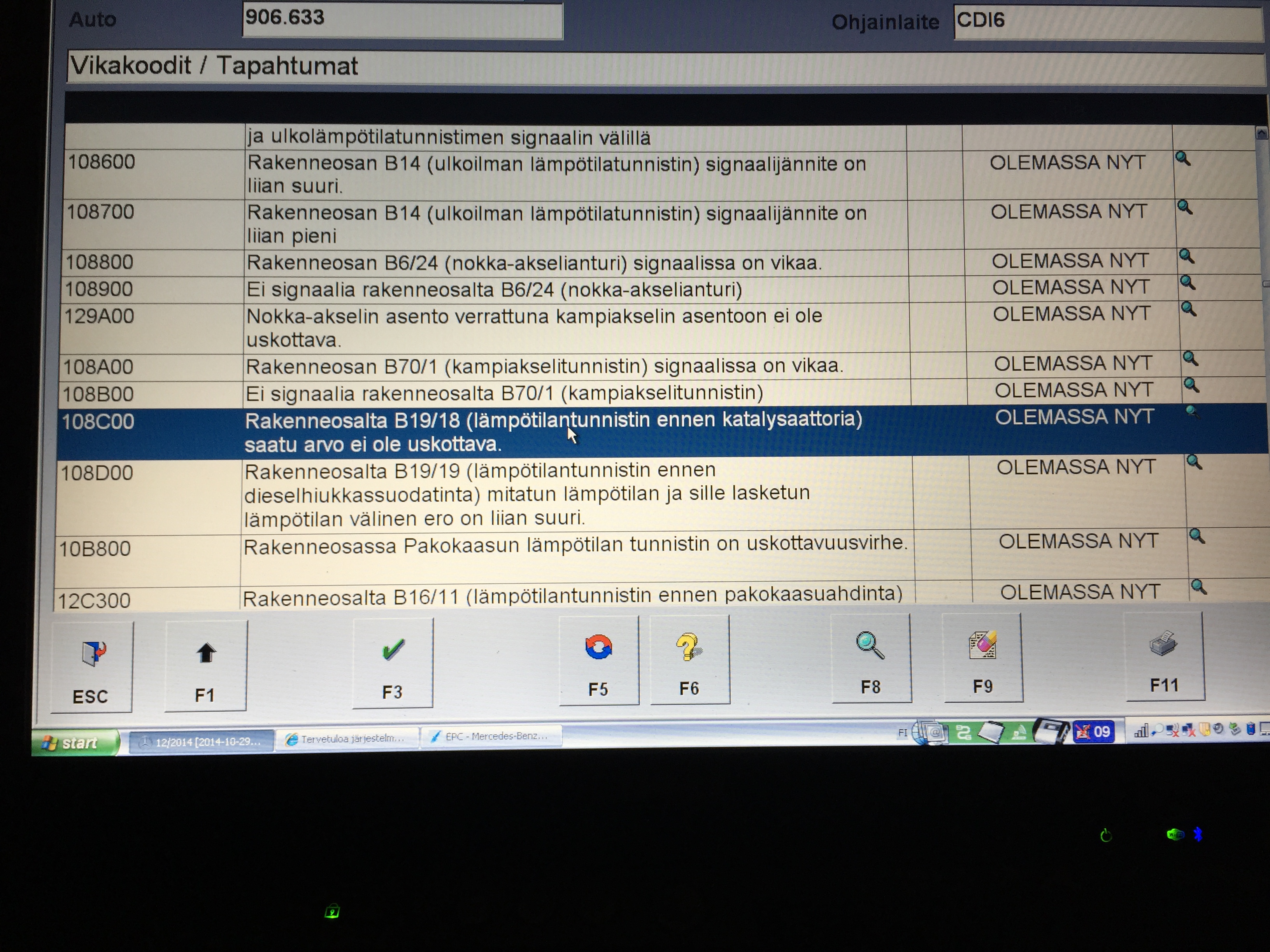

Tuommoisia selityksiä Mersun testeri antaa noille koodeille.
Melkein olisi päästävä oikean testerin päähän että saisi varmuuden.

Olisiko Kotka-Loviisa-Porvoo suunnalla joku jolla olisi * laite? Pääsin tutkimaan koodit... Niin kelpaa sen kouvolakin.
