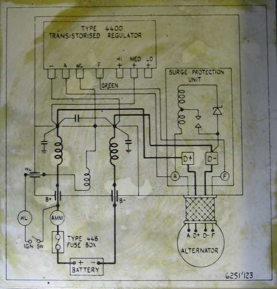

Re: Latausvika..
Tosta tollainen kytkentäkuva.
Jos yhtään on sähkö hallussa, niin helppo tutkia.
- cavregulator_skjema.jpg (35.78 KiB) Katsottu 28270 kertaa
Re: Latausvika..
Liukujen ja maan välillä ei saa olla yhteyttä eikä roottorin ja Liukujen. D+ on hupipuolella heräte ja W kierrosluku yleensä. Sit on tietty käämitys mitattava mutta kun ne on nyt sulla diodisillassa kiinni ni ei taida tulla tulosta. Sillä mie sitä oskilloskoopilla meinasin et täräyttää sen penkkiin autosähkökorjaamolla ja tsekkaa diodisillat sunmuut ja ei montaa kymppii maksa. Näkisi sitten et maapuolen diodit vaiko plussan. Mutta kiva se on roplata tietty itekki. Saatko tinattua diodisilla irti? Sit mittais käämit.
