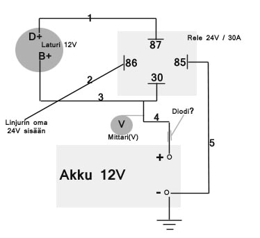

Tervehdys
Apu olisi tervetullutta!
Releen toiminta epäselvää? Mikä menee väärin.. näin ei pelaa??
(piirsin kaavion paintilla, jos selkeytyisi. rele.jpg)
Tavoite:
Lisäasennettuna 12V autolaturi lataa12V hupiakkuja.
Laitoin 24V releen laturin ja akun väliin.
Mikä menee kytkennässä vikaan?
Numeroin vielä piirustuksesta vedot että on helpompaa selittää.
Lisäksi:
Miten saisin mittarin(V) johdon 4 kohtaan, niin ettei jännite koko ajan mittarilla?
Pitäisikö siihen laittaa joku diodi että virta menee vain toiseen suuntaan?
Kaikki ideat tervetulleita!
Johdot 4 ja 5 on vedetty kovalla vaivalla linjurin sokkeloissa, niitä en ihan heti muuttaisi. Näiden kanssa olisi elettävä.
Myös mittarin paikkaa ei voi muuttaa tai sille ei voi enää vetää uutta johdotusta releeltä?
Minusta D+ on herätevirta ja B+ on varsinainen 12V latausvirta akulle.

Voipi olla väärä relekkin? Katsoin että joissakin mailman releissä on valmiina diodeja? Ratkaisisiko mittarin asennuksen ettei palaisi koko ajan tässä johdossa diodi?
Voi olla vähän pöllöjä kysymyksiä mutta opetellaan vasta tätä relemaailmaa.

Mitä yrität tehdä releellä?Kulkuriksi kirjoitti: Mikä menee väärin.. näin ei pelaa??
Jos tarkoitus on mitata hupiakun/-akkujen jänitettä, niin itse asentaisin mittarin ja vetäisin akulta plussan ja miinuksen mittarille. Jos mittari ei saa näyttää jänitettä koko ajan, niin laittaisin vielä katkaisijan plus-johdon ja mittarin väliin. Lisäksi plus-johdossa olisi akun päässä sulake.Miten saisin mittarin(V) johdon 4 kohtaan, niin ettei jännite koko ajan mittarilla?

Tuleeks 24v virtalukolta? Ku on virrat päällä mittari toimii?

B+ suoraan akkuun,rele pelkän herätteen väliin ja mittari eri relellä tai diodin kanssa.

Vastaus:-KHS- kirjoitti:Mitä yrität tehdä releellä?Kulkuriksi kirjoitti: Mikä menee väärin.. näin ei pelaa??
Rele ohjaa laturi/akku latausta ja virtoja
Katkaisija voisi olla mittarin ratkaisu mutta sekin mahdollistaa jännitteen päälle jäännin mittarille.

Vastaus:neppi kirjoitti:Tuleeks 24v virtalukolta? Ku on virrat päällä mittari toimii?
Virrat ei tule suoraan virtalukolta. Kun koneen sammuttaa sammuu 24V syöttö releelle.

Jos B+ suoraan akulle eikö laturissa olisi aina pysyvä akun jännite ajossa ja pysähdyksissä, kesät talvet?AriW kirjoitti:B+ suoraan akkuun,rele pelkän herätteen väliin ja mittari eri relellä tai diodin kanssa.
Voiko olla?
Miten tämän herätteen sitten laittaisi pelkästään releelle(30, 85)?

Miksi latausta tarvii ohjata erikseen? Jos moottori on sammuksissa ei lataustakaan ole. Mittaria kannattaa ohjata erillisellä releellä, kuten edellä jo kerrottiin

87-30 nastojen välihän katkee ku maa on maissa ja kytkevä virta pois. Voi noi numerot olla vinossa,yleensä releessä kaavio.Kulkuriksi kirjoitti:Jos B+ suoraan akulle eikö laturissa olisi aina pysyvä akun jännite ajossa ja pysähdyksissä, kesät talvet?AriW kirjoitti:B+ suoraan akkuun,rele pelkän herätteen väliin ja mittari eri relellä tai diodin kanssa.
Voiko olla?
Laturin ja akun väli ei tarvii erikseen relettä,laturin diodi hoitaa virrankulun väärään suuntaan.
Rele tarvitaan katkomaan laturin heräte,harvemmin virtalukolta saadaan 24v. järjestelmässä 12v. herätettä.

Eli tulee tavalla tai toisella virtalukon kautta. Se heräte on sama vaikka pakkivalolta riistäis,paha vaan ku silloin lataa vaan pakilla.Kulkuriksi kirjoitti:Vastaus:neppi kirjoitti:Tuleeks 24v virtalukolta? Ku on virrat päällä mittari toimii?
Mittariksi ehkäpä laittaisin suoraan akulta jonkun ledimittarin,ei haittaa vaikka palais kesät talvet. Muutenkin se jännitetieto on musta vähän turhaa ku se joko lataa tai sit ei. Kyllä sen sitte huomaa.
Mä laitoi semmosen litlin egen lataustesterin tuhkikseen ja virrat hupiakulta. Siitä näkee vaan et tuleeko vai eikö,riittävä informaatiopläjäys mulle. Koko talven se on tuikkinu ja tuikkikoon niin kauan ku tuikkii.

Ei toimi tuo systeemi.
Latausta ei voi säädellä herätevirtaa katkomalla.

Laita tuo 24v rele ainoastaan mittarille. 24v päävirtakontaktorilta veto releeseen. Mittaa silloin, kun alustan päävita on kytkettynä.
Tuo pelkkä latauksen volttimäärä ei kyllä kerro mitään, mutta heiluuhan viisari veikeästi. A-mittari olisi ehkä hyödyllisempi. Näkee kumpaan suuntaan ioni vaeltaa...

Tuohon kannattaisi laittaa D+ ja releen 87 väliin vastus tai merkkivalo, jotta 12v laturin kenttädiodit ei pala jos jostain syystä virtaa meinaa kulkea D+:n kautta enemmänkin, esimerkiksi jännitehäviöistä johtuen, jos joskus kaapelien liitokset hapettuu tms. Tai vähintään jokin pieni sulake.
Ja volttimittari tuohon 87 napaan, sitten ennen lamppua/vastusta. Silloin siihen tulee jännite kun rele vetää eli auto on käynnissä. Diodia ei asenneta tuohon akun ja laturin B+ väliin, heikentää latausjännitettä.
Kyllä tuolla nykyisellä kytkennällä pitäisi tuon 12v laturin toimia, jos kenttädiodit ei ole jo palanut. Volttimittarissa tietysti koko ajan jännite, sen kun siirrät 87 napaan niin toimisiko sitten niinkuin kuuluukin?
Ja onhan tuo 12v laturin B+ ja akun väli kaapeloitu mahdollisimman lyhyellä ja riittävän paksulla kaapelilla ettei kierrä pitkiä matkoja ohuilla johtimilla?
