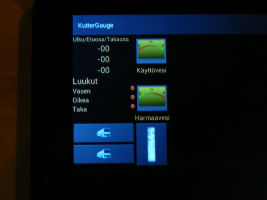

Kohta on kaksi kuukautta kärsitty pakkolomaa harrastuksesta. Onneksi jotain kevyempää voi puuhastella, kun selkä paranee omaa tahtiaan operaation jäljiltä. Mietin jo tuossa syksyn puolella olisiko mahdollista saada ohjailtua jotain tuosta kulkurista älypuhelimen avulla. Tuumailun tuloksena on viimeinkin syntynyt jotain konkreettista.
Aluksi on tarkoitus tarkailla säiliöitä ja lämpötiloja. Jatkossa tarkoitus hallita vaikka joitakin valoja ja luukkuja. Tuossa meidän kulkirissa lähinnä takaluukun avausta ja sulkemista.
Tähän ekaan versioon rakentelin mittarit käyttö- ja harmaallevedelle. Lämpötilat ulkoa, etuosasta ja makuuhuoneesta. Luukkujen kohdalla tieto avoinna olosta. Vielä joitakin osia odettelen, jotta saisi lopullisen tiedonsiirron toimimaan langattomana.
Ideoita ja koodinpätkiä otetaan vastaan

Perusjuttuna olen käyttänyt Arduinoa, tankki anturit Biltemasta. Kunhan saan kaikilta osin toimivan syteemin, laitan lisä tietoja. Niin tuo puhelimen osa vaatii androidin. Kuvassa tabletilla, siksi hieman huono sovitus näytölle

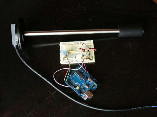

No niin, taas pakollisella huililla.... tällä kertaa kättä operoitu. Onneksi tuossa sohvalla lojuessa voi edes jotain pientä puuhata kulkurin tähden. Alkaisi olla tuon KutterGaugen laitepuoli toiminnallista. Kuvasta puutuu vielä käyttöveden anturi. Kuvassa oleva anturikin odottaa vielä harmaavesisäiliöön asentamista. Tuo on ihan Bilteman venepuolen antureita, niitä löytyy onneksi eri mittaisa. Ei vaan ole ollut asiaa tuonne Bilteman suuntaan.
Joku tiedusteli hintaa, itse olen tähän mennessä sijoittanut alle 100€. Lopullinen hinta osille on varmaan siinä 150 - 200€. Koodeille ei oikein osaa sanoo hintaa....
, itse kun oon tehnyt, ei oo maksanut kuin hermoja. Mikäli kiinnostusta löytyyy, niin hinta on aina sovittavissa. Ja ainahan joku voi alkaa kehittää tuota softa puolta miun kaa. Onhan tuossa kaks osaa joissa tarvitaan hieman eri osaamista.

Rautapuoli hanskassa mutta koodaamiseen leipoo pää heti jumiin. Pikkubroidi on koodannu arduinot mulle. Arduino, releboardeja, lämpöantureita, tasoantureita ja näyttöjä jne löytyy kaapista. Vielä kun jaksas alkaa alottaa =D Mikä sulla siirtää arduinon tiedot tuonne anroidille ja se pää kai ei koodausta tartte kuin valmiin käyttöliittymän muokkauksen? Onko mikä sovellus missä ois releohjauksia ja lämpöjen tietoja kuten sulla? Wlanilla juttelevat?

Tiedonsiirron hoitaa bluetooth. Mie oon ite koodannut nuo android puolen jututkin. Voi tehdä juuri ne toiminnot jotka haluu. Tuosta kuvasta unohtu tuo relekortti pois. Miulla se ohjaa tuota sattovaloa ja takaluukun aukaisua/sulkemista.

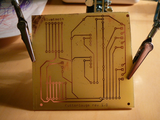

. Mistä kyse? Suunnittelin piirilevyn tuohon KutterGauge systeemiini, ja aattelin teettää proto-levyn kotimaassa. Levyllä kokoo 70x70 mm. Hinta 109 € + postikukut, Kiinassa 35€. Hetken tuumailun jälkeen
, teempä siis itse. Eikun opettelee uusia aluevaltauksia. Ohjeet näppärästä netistä (http://www.ruuvipenkki.fi/2010/08/11/pi ... ovytysopas). Tarvittavat materiaalit kotimaasta tilaillen. Levy + liuotusaine + osat....alta 20 €. Ja kuljetus yli 10€:a. Kiinasta tilasin tuohon samaan sydeemiin bluetooth-palikan ja rele-kortin, hinta alta 20€ ja kuljetus 0€. Ja mie kun luulin kiinan olevan kauempana kuin Lahden
Miksi en siis tilannut kiinasta noita teko juttuja. Ekaa kertaa kun hommailee, on helpompi lukee kotimaisia tuoteselostuksia ja tilata oikeat tavarat. Aina ei mee noi Googlen käännökset ihan nappiin, joten en luota täysin itselle tuntemattomassa asiassa niihin.

Aluevaltaus suoritettu
. Ja ihan kelpo jälkeäkin sain aikaa näin ensikertalaiseksi. Hieman oli alussa hukassa nuo valojen aallonpituudet... infrapuna ja UV. Kummasti alkoi homma etenemään kun valitsee oikeanlaisen lampun
Biltemasta jäi käteen tuollainen näppärän oloinen kolvaustelinekin. Vielä komponentit kiinni, niin alkais olla lopullista testusta vaille valmista.

Häiriöiden minimoimiseksi ja syövytysaineen säästämiseksi kun jättää vielä ylimääräset kuparit (maaksi) levylle niin alkaa olla jo aika pro-meininkiä
