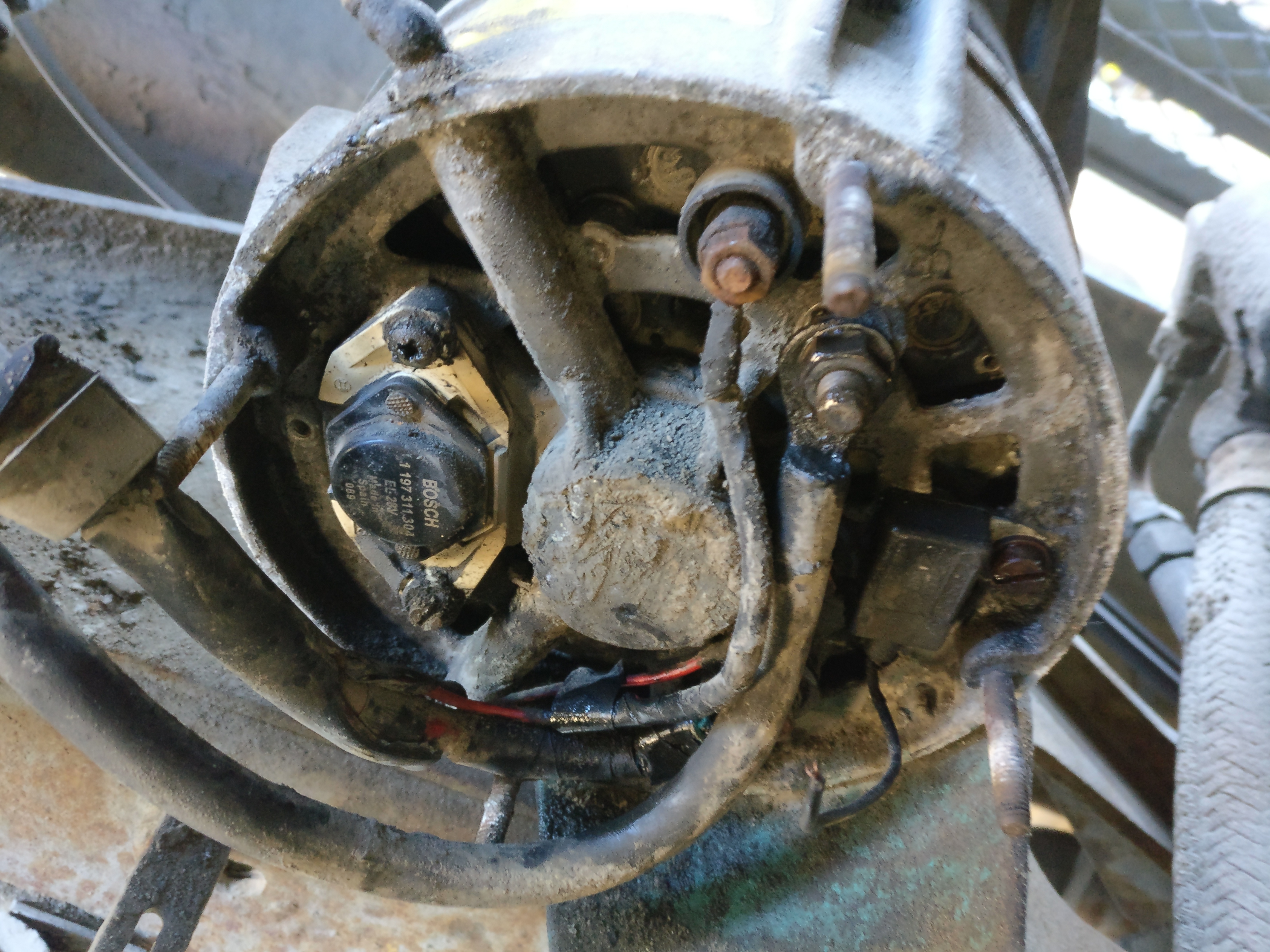

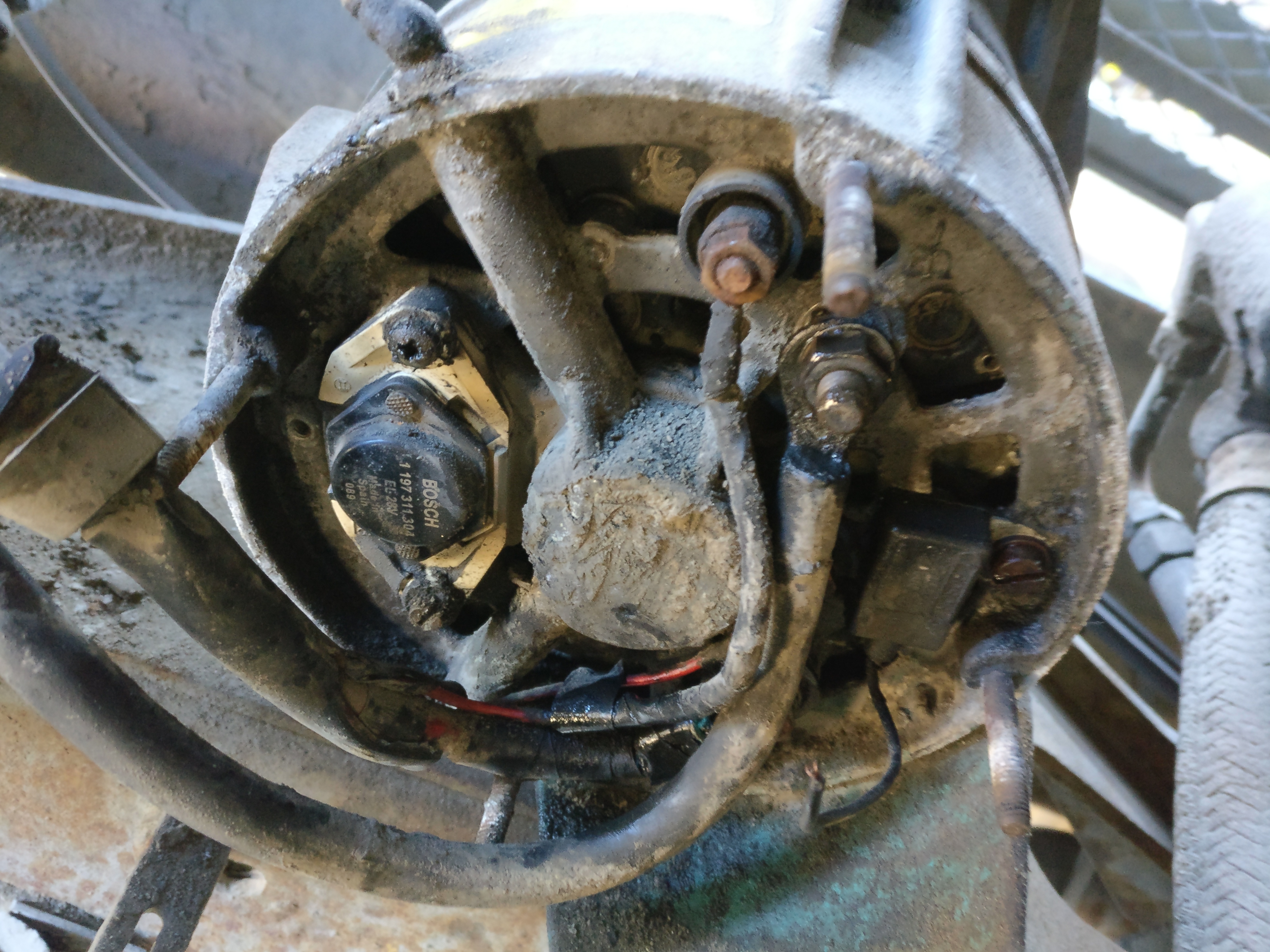

- japex
- Viestit: 63

Re: ei starttaa
Mikähän on tuo mustasta palikasta lähtevä irrallinen piuha? Luulisi, että sillekin joku paikka olisi.

- Viestit: 4432
Re: ei starttaa
Häiriönpoistokondensaattori, ei vaikuta starttiin.japex kirjoitti:Mikähän on tuo mustasta palikasta lähtevä irrallinen piuha? Luulisi, että sillekin joku paikka olisi.
- japex
- Viestit: 63
- Liittynyt: 01 Syys 2014 15:44
- Truck: Scania k112 -86
- Location: Imatra
- Member id: 248
Re: ei starttaa
Kondensaattorin piuha löysi paikkansa. Hiilet oli kunnossa. D+ piuhan laitto maahan palautti toiminnot normaaliksi, eli laturi siis pskana.
