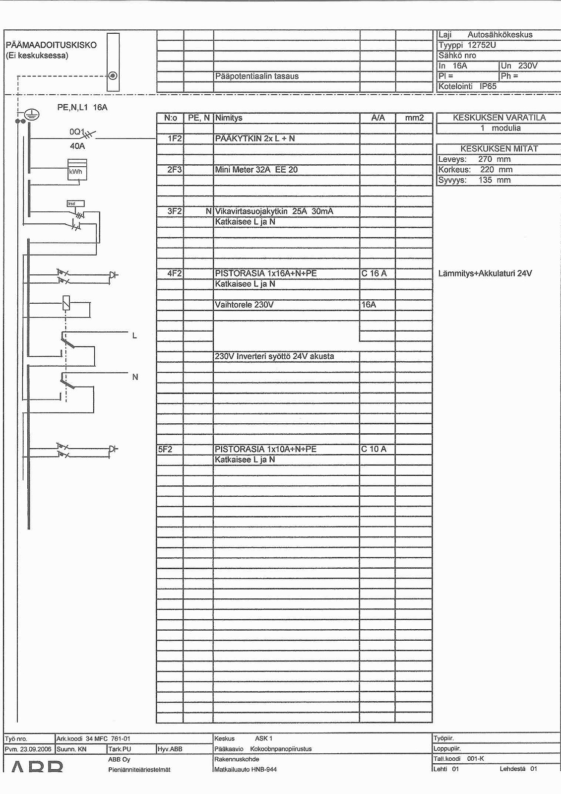

Tässä olisi virallisesti hyväksytty ratkaisu sähkökeskukseksi. Vaatimuksiin kuuluu että kaikkikaapelivedot on 3 x 2,5mm2 hienosäikeistä kumikaapelilla tehty. Asentajalla on oikedet suorittaa asennus ja kytkentä.
Tässä releen virkaa hoitaa rele joka on päästäneenä kun virtaa syötetään invertterillä. Maasähkön kytkeyryessä rele vetää. Kun maasähkö katkeaa jää virtapiikki siihen katkokohtaan joka ei ole rele.

KajNyy1:n laittama kuva on tullut kyllä tutuksi kun sähkösuunnitelmaa tehtiin.
Myös tuleva rele/kontaktori on mietitty, niin että virheellisiä kytkentöjä ei tule. Siksi oikeastaa kyselen että haluaa itse varmistella kaikki mahdolliset ongelmatilanteet.
