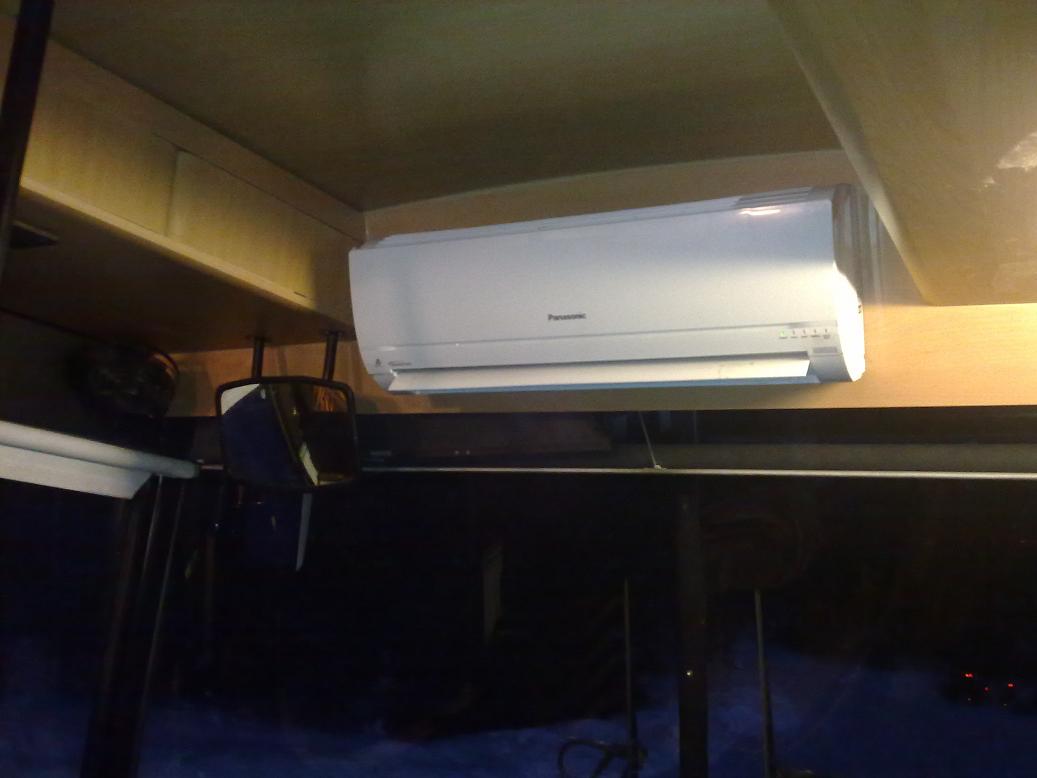

Sisäyksikön asennus alkoi purkutöillä. Oviaukon päällä olleet rumat kattokanavakotelot ja kanavapuhaltimet lensivät pihalle samaten kello ja stop-taulut. Karmea siivo syntyi kun kaikki pölyt levesi pitkin autoa. Kanavakotelot piti purkaa jotta etuosan kattoon saadaan riittävästi leveyttä, sisäyksikkö on 80cm ja tilaa oli vain 50cm. Tuo kohta on muutenkin ollut vähän keskeneräisen oloinen jo pidempään. Täytyy tehdä koko auton levyinen maskilevy johon sisäyksikkö ja kuskin peili kiinnittyy. Harmittaa kun ei ole enää saatavana tä'smälleen samanlaista kalustelevyä jolla maski tehtäisiin. Nyt joutuu pakosta vähän soveltamaan.

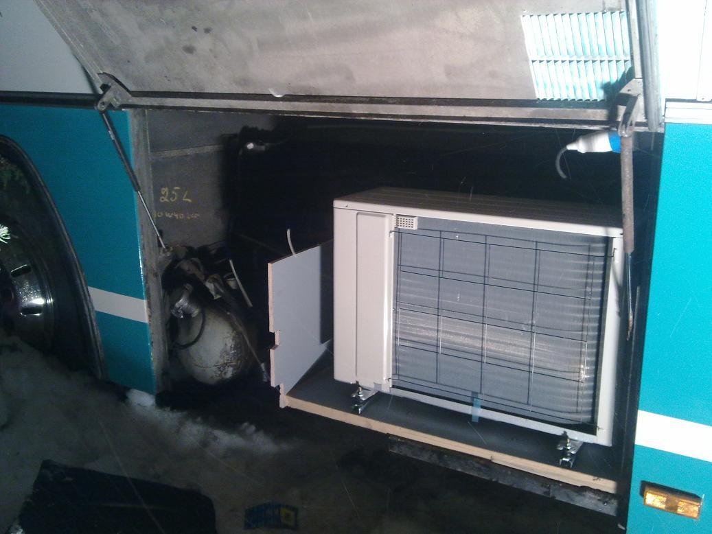

kumminka päin kannattas ulkoyksikkö asentaa, puhaltaa auton alle vai tekee reijän sivuluukun kylkeen josta puhaltelee ulos. Arvelin laittaa puhaltelemaan koneeseen päin niin välttyy kyljen ritilöiden tekemiseltä. Myös puhtaanapysyminen ja puhdistus on noin päin helpompi. Toisaalta jos joku laittaa teltan auton viereen niin ei puhalla sitäkään nurin. Ja vielä sekin puoli pitäs huomioida että talvella lämmityskäytössä jos puhaltaa koneeseen niin jäähdyttää sen absoluuttiseen nollapisteeseen eikä lähe käyntiin vai onko kaukaa haettua
värkkäsin muovipintaisesta vanerista suojalaatikon jossa ulkoyksikkö pysyy puhtaana. Aikamoinen suunnittelu on että saa ilman kiertää tarpeeksi.

mulla on tuo ulkoyksikkö tankin ja lattian välissä olevassa tilassa ,tuntuu toimivan hyvin ,pysynyt puhtaanakin ,tuo etuakselin yläpuolihan on tunnetusti alipainen paikka autossa ajon aikana ,olen käyttänyt myös ajonaikana viilennykseen , mutta silloin täytyy tuo kondenssiveden poisto suunnitella siten että kun ilposta lähtee niin menee ensin riittävästi alaspäin ennen pitkiä sivuvetoja.sisäyksikkö on mulla tuulilasin yläreunassa puhaltaen taaksepäin ,ei tahdo kumminkaan riittää auton perään asti vaikka kaikki ilmanpoistot ovatkin siellä.

Kyllä on oma hommansa vetää noita putkia letkuja ja johtoja konehuoneesta tuulilasin yläreunaan. Koko eilinen päivä hurahti noiden kanssa leipoessa, kondenssiveden poistoreitti löytyi A-pilarin sisällä kulkevasta letkusta, samaa pilaria pitkin kaasuputket ja välijohtokin mahtuu kunhan taittelee siihen uuden suojakuoren. Kaasuputket kiemurtelee näkymättömissä koko matkan mutta ihan itsestään ne ei kyllä sinne tullut. Pari viikkoa joutuu odottelemaan uusia yläosan kalusteita jotta saa sisäyksikön paikalleen.

Pukkaahan kuvia näytille, nyt meinaa kuulostaa niin pro:lta tuo asennus! Tuliko paljon mittaa noille kaasuputkille?Lahti32 kirjoitti:Kyllä on oma hommansa vetää noita putkia letkuja ja johtoja konehuoneesta tuulilasin yläreunaan. Koko eilinen päivä hurahti noiden kanssa leipoessa, kondenssiveden poistoreitti löytyi A-pilarin sisällä kulkevasta letkusta, samaa pilaria pitkin kaasuputket ja välijohtokin mahtuu kunhan taittelee siihen uuden suojakuoren. Kaasuputket kiemurtelee näkymättömissä koko matkan mutta ihan itsestään ne ei kyllä sinne tullut. Pari viikkoa joutuu odottelemaan uusia yläosan kalusteita jotta saa sisäyksikön paikalleen.
Paikkana tuo etupää on varmaan paras, itse en siihen ryhtyny juuri tuon asennuksen vaikeuden vuoksi. Toki itsellä ois voinu hyödyntää kattokanavia putkien vetelyssä.

Meinasin itekki vetää kattokanavien sisällä mutta olis joutunu vetää niin pitkästi ja hankalasti keittiökaappien takaa alas että päädyin tekemään vielä "vaikeimman kautta"

ilppiprojekti valmis. Ulkoyksikkö vaihdettiin vielä toiseen kun ensimmäinen ei alkanu lämmittään, jäähdytti vain. Ulkoyksikön johto ja kaasuputket laitettiin kiepille siten että yksikön voi nostaa pois paikaltaan auton viereen jos jotain isompaa pitää huoltaa. Laitan kuvia kunhan pienennän ne galleriaan sopiviksi. Asentaja oli venemiehiä niin sitä kiinnosti kovasti pyöriikö pumppu invertterillä ja pyörihän se, pidettiin lämmityskäytöllä aika pitkään. Kyllä remmit kiljahti kun löin koneen käyntiin pitkän lämmmityskäytön perään. Täytyy kesällä testailla jäähdytyskäyttöä akkujen varassa kauanko pysyy kylmänä.

Koekäyttöä.
Ylläpitotoiminto 8/10c on mainio. Kaukosäätimessä on nappi josta panamalla bussi jää "standby" tilaan, lämpö laskee tuonne 10 asteen tietämille ja siellä on tosi paljon mukavampaa touhuta kaikenlaista. Sisäyksikkö tuli pakosta vähän nokalleen joten ylimmäinenkin vaakapuhallus puhaltelee alaviistoon. Aivan peräseinään asti ei puhalla lämmintä mutta ei siellä kylmäkään ole.

Mitenkäs toimii jäähdytyskäytössä kondenssiveden poisto, ettei vaan tulvi lattialle kun yksikkö on nokallaan.Lahti32 kirjoitti:Sisäyksikkö tuli pakosta vähän nokalleen joten ylimmäinenkin vaakapuhallus puhaltelee alaviistoon.
Hienosti olet muuten toteuttanut asennuksen!
Mun täytyisi etsiä omassa autossa uusi paikka ulkoyksikölle, nyt vie turhan paljon tavaratilaa. On vaan vähän ahtaat tilat tuolla tuuppari-Scanian etu- ja takapäässä, keskellä sitten tilaa vaikka kuinka, mutta tavaratiloillekin olisi käyttöä.

ei oo päässy vielä kokeilee pitkää jäähdytyskäyttöä et tuleeko ongelmaa kondenssiveden poistossa. Jos tulee niin täytyy tehdä laitteen alle sellainen kiila jolla se tulee suoraan. Putkiin jäi vähän varoja tätä varten.

Mitenkäs teillä on riittänyt bussissa lämpöä pelkän ilpin varassa?
Ulkona on -9 ja sisällä +11c, keulassa enää +7c
Pyynti 30 asteessa eli täysillä on ja siinä hissukseen puhaltelee vaikka volumekin on tilattu suurimmalle tuolla 8/10 asteen ylläpitotoiminnolla pitää kyllä +10 asteessa hyvin, johtunee siitä että puhaltaa täysillä koko ajan. Ei tämän varassa näköjään pelkästään pärjää enää -10 asteen pakkasella vaan on laitettava Primus tulille tankkasin tänään vielä vedet tankkeihin joten paree on pysyä plussan puolella koko loppukevään huomenna lähdetään Lappiin hiihtolomalle, siellä se testataan onko ilmalämpöpumpun ja Primuksen yhdistelmä hyvä hiihtolomareissuille.
On se kyllä aika erilainen toimintaympäristö ilmalämpöpumpulle tällainen bussi verrattuna perus taloon. Sulatusjaksojen aikana ehtii lämpö laskea ja täysiä pitää puhaltaa että lämpö siirtyy peräseinään saakka. Mutta kun vertaa sitä miten kylmä on bussissa 3 kilowatin sähköpattereilla -10 asteen pakkasella niin luksustahan tämä on kun virtaa verkosta lähtee vaan 1400 wattia.
