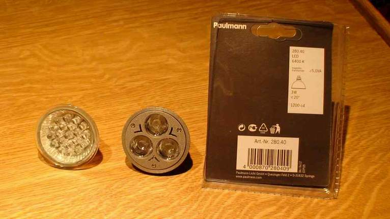

Olen etsinyt asiallista miellyttävän lukuvalon antavaa ledvaloa. nyt löysin liikkeen josta saa sekä valmiita että kaikkia osia omiin viritelmiin. Liike on Espoon Sellossa (Leppävaara) uudella puolella kolmas kerros. Top Valo lukee kyltissä. Kuitissa lukee Sia Paulmann-Gaisma sivuliike Suomessa. sello@topvalo.fi puh 09 890009.
Heillä on teholedejä myynnissä eri kannoilla eri tehoisia ja eri lämpöarvoilla. itse ostin sieltä 39,80€ 3-ledisen 3W GUI 5,3 kannalla varustetun polttimon ja tämä antaa 20 asteen avauskulmalla valon värillä ja määrällä 21W GUI 5,3 lampun verran valoa. kuvassa vieressä on Claes Olssonilta 8,90€ 21 ledinen 2W GUI 5,3 lamppu ei anna edes 6W halogeenin verran valoa ja lisäksi kalman sinisenä. Kuten kuvasta näkyy niin 3-ledisen valovoima 1200 cd.
- DSC00128.JPG (40.31 KiB) Katsottu 29461 kertaa

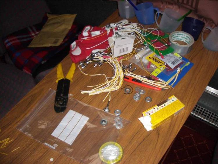

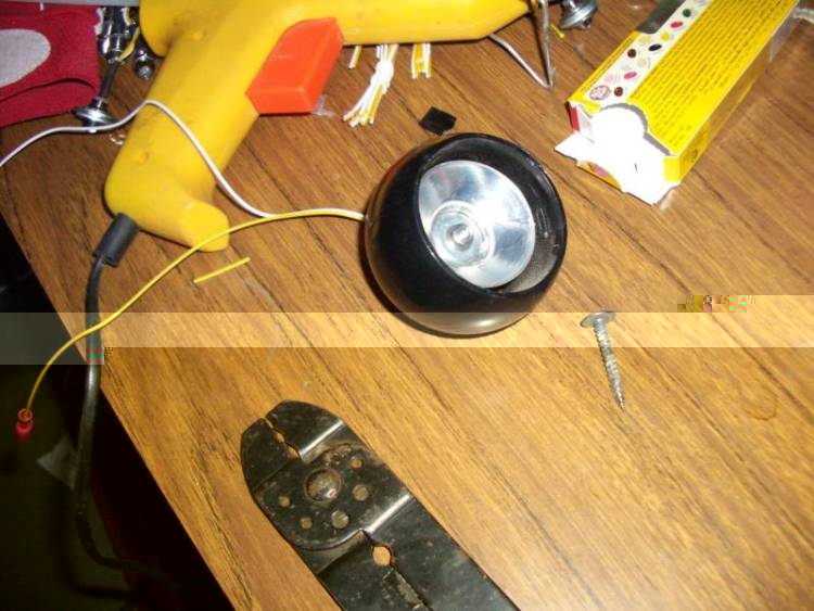

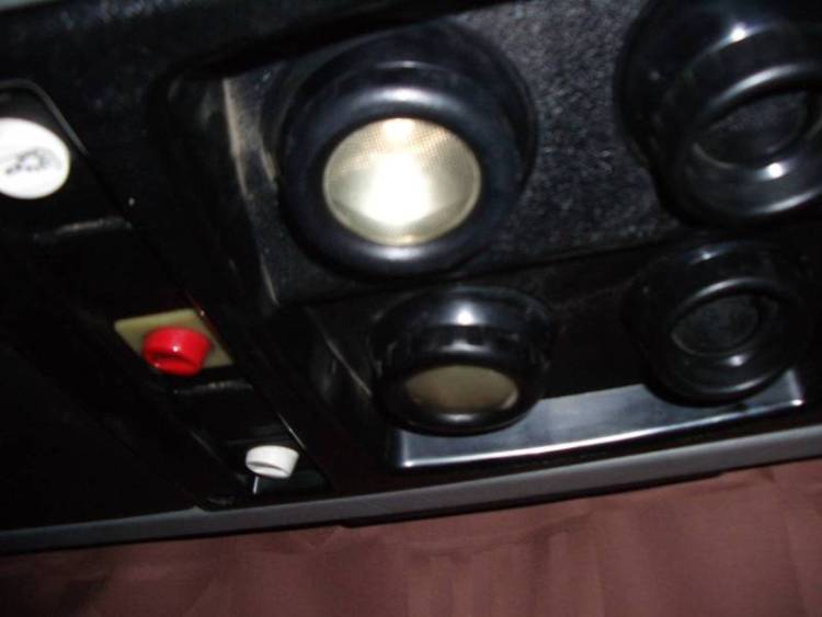

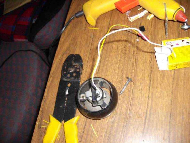

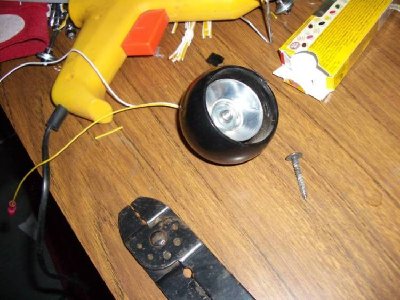

Laittelin tossa noita led-valoja kokeeksi noihin auton lukuvalojen tilalle
nyt tulee virta muuntimen kautta (24V-12V) voi käyttää ajonaikana ja paikallaan kun tulee virta hupi-akuista
tulee näillänäkymin n.20 kpl yhtensä
eli noissa valopaneeleissa on ikkunanpuoleinen valo alkuperäinen ja käytävänpuoleinen led
katotaan kauanko toimii :lol:niin ja jokainen toimii oman katkaisian kautta
Re: Ledvaloja sisätiloihin ja muualle
Ja tässä koekäyttö
