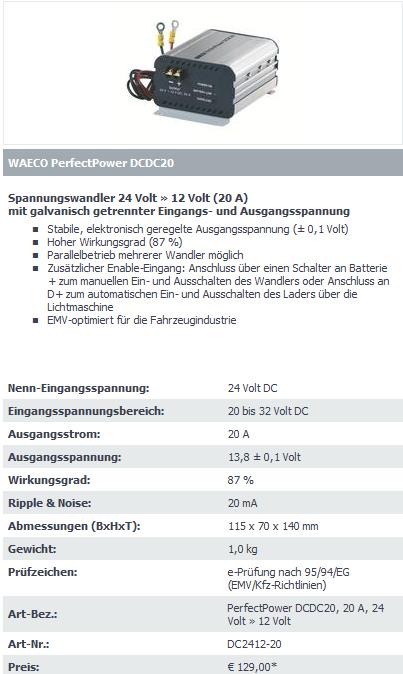

Tarkoitus olisi vaan löytää se laturi hyytelöakuille, joka tulo on 24V ja lähtö on sopiva 12V akuille. Mutta kai se selviää Kajn Waecon suosittelemalla laitteella eli kokeilemalla.
Re: CTEK ylläpitoon...
Hyytelöakku
sitten en tiedä että sopiiko tämä Waeco siihen sen ominaisuus on että se pitää jännitteen vakiona 13,8V nimellisvirtaan asti tässä esimerkissä 20A eli tämä lataa akkua max 20A virralla
Kyllä akulle pitää olla laturi, ei tuollainen suora poweri. Mainaa jos akku on vähänkään tyhjä niin tuo työntää sen 20A ja siinä sitten saakin keräillä akun kappaleita tavaratilasta. Oliko niitä geeliakkuja useampi, jos niitä lataisi sarjassa 24v:llä?KajNyy1 kirjoitti:Hyytelöakkusitten en tiedä että sopiiko tämä Waeco siihen sen ominaisuus on että se pitää jännitteen vakiona 13,8V nimellisvirtaan asti tässä esimerkissä 20A eli tämä lataa akkua max 20A virralla

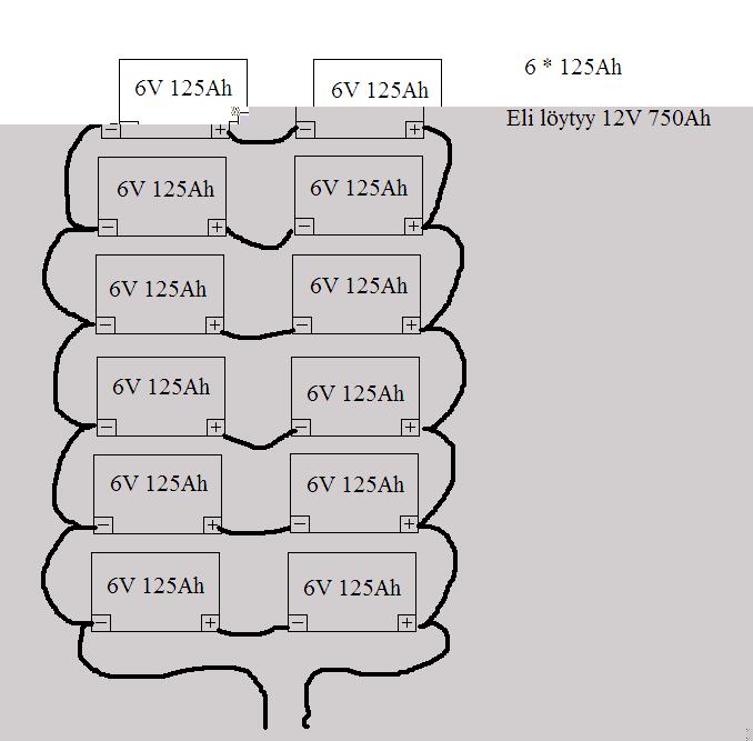

Niitä on 12kpl á 6V (teleliikenne varavoima-akkuja) josta kytken ne niin että on 6kpl 12V akkuja
Ja invertteri on 12V joten en voi ladata niitä 24V jännitteellä... taitaa helpoin (mutta ei paras/edullisin) laittaa 24V invertteri ja sen perään CTEK 230-> 12V laturi...

Onko noi 750Ah sähköautoon
- Viestit: 4445
No johan on pakettionly4pro kirjoitti:Niitä on 12kpl á 6V (teleliikenne varavoima-akkuja) josta kytken ne niin että on 6kpl 12V akkuja
edit: onko se pakko saada 12V, kun tuon paketin jakamalla kahtia ja sarjaan laittamalla saisit sen 24V, olisi siirroissakin häviöt pienempiä ja voisi käyttää astetta ohuempaa narua. Sitten vaan niille jännitteen alentajat jotka tosiaan tarvitsevat sen 12v. Tai sitten tasapuolisesti tuolta välistä käytät puolikkaita akkupaketteja 12v:hen. Sehän ei taida silti olla suotavaa akkujen kannalta, että käyttää sarjassa olevien akkujen toista osapuolta 12v käytössä...

Eli 12V on ainoa vaihtoehtoReddewil kirjoitti:only4pro kirjoitti: Ja invertteri on 12V joten en voi ladata niitä 24V jännitteellä
