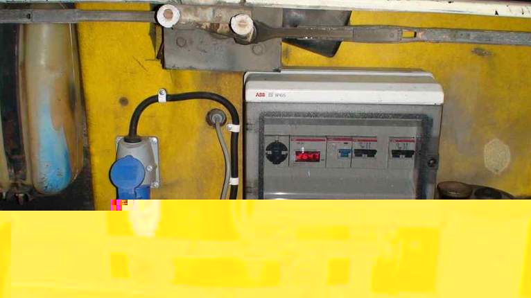

Tässä piirustus täysin lailisesta 230V sähkön syötöstä siinnä on myös tuo 24V --> 12V lataus mukana joka on toteutettu siten että kun auton moottori on käynistetty ja lataus tomiin niin rele vetää ja kytkee 24V-->12V laturin päälle. Lisäksi kojelautaan olen laittanut kytlkimen jolla saan tämän käyttöön muutenkin.
Autosähkökeskus
http://gallery.kylahullutkulkurit.fi/di ... =69&pos=22
Kuva keskuksesta.
