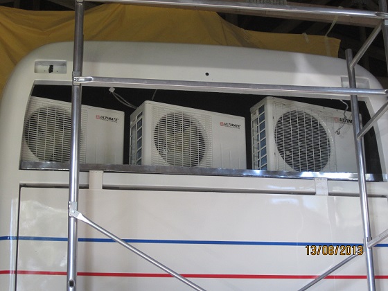

Ja "kerrostaloonhan" noita tarvitaan kolmeansa kirjoitti:ja omasta kokemuksesta noita sisäyksikköjä pitäis olla oikeastaan 12m autossa 2kpl ,sillä sais koko auton mukavaksi
- ilpit.jpg (86.65 KiB) Katsottu 27262 kertaa
