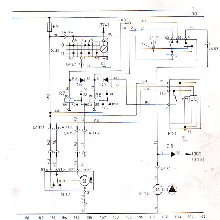

Tässä vielä vanha Lahti330 ja B10M pyyhkijäkaavio
- b10pyyhkijä.jpg (103.19 KiB) Katsottu 35817 kertaa

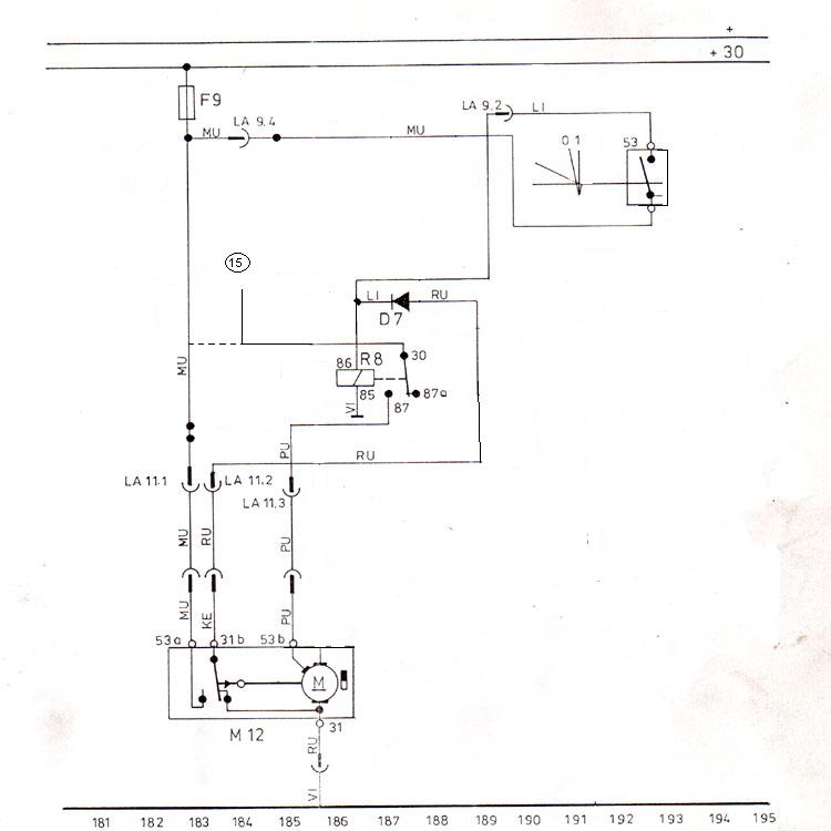

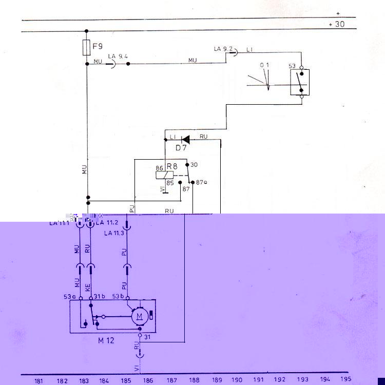

- myösjarrulla.JPG (38.15 KiB) Katsottu 35447 kertaa
- riisuttujpeg.JPG (38.2 KiB) Katsottu 35495 kertaa
Viimeksi muokannut konenikkari, 21 Joulu 2007 09:32. Yhteensä muokattu 1 kertaa.
Re: Lasinpyyhkimien kytkentäkaaviota kellään?
Noniin. Nyt muistuttaa tuota mun kytkentää. Pissapoika saa virtansa viiksestä suoraan ja toimii jo. Mutta mistäs tuommoinen diodi D7 saadaan ja millainen se tarkalleen pitää olla?

Noissa kuvissa on nyt käytössä, (latojan huomio)vahingossa, toi isompi nopeus, se kun oli helpompi piirrellä.

Noilla konenikkarin ohjeilla pitäisi kyllä onnistua, jos moottorin kytkentä on tämä. Sinulla taitaa olla tuo maadoitus hoidettu moottorin rungon kautta, mutta ei sen väliä.
Tuon diodinkin voi korvata releellä, jos diodia ei löydy. Suosittelisin kuitenkin kytkemään tihkureleenkin tuohon systeemiin, ei se vaikeuta hommaa mitenkään ja on kuitenkin ihan käyttökelpoinen kapistus.
Jos haluais hifistellä niin romikselta uudemman volvon säädettävä tihkurele kiinni, sitten saa tihkun intervallin mieleisekseen.
Jostain syystä tuohon 330 kaavioon ei ole piirretty moottorijarrua, se kuitenkin on siinä, releen (R8) 87a liitäntä on maissa.

Hienoa! Toiveita on siitä että homma onnistuu! Elikkäs kasasin tuon jarruttoman mukaan niin ei tarvinnu vetää moottorille lisää johtua
sen verran piti muuttaa kaaviota että moottorin vihreä 53b piti laittaa releen 87a napaan niin toimi. On kuulkaa diodit ja kaikki! Ensin yritti alkaa pyyhkii joulusta jouluun ja sit ei enää osannu ku puoliväliin lasia.
Vielä sellanen on onkelma että hyvin pyyhkii, muttei pysähdy vasta kun sitten kun molemmat pyyhkiät on suunnilleen tasatahdissa ja sitten menevät särmästi keskitolpan vierelle molemmat
Paitsi pientä kilpajuoksua tieten on kun saatto vielä vähän naksahtaa rele ja kävivät vielä kierroksen vetämässä
Eli tyhymä kysymys perään, pitääkö molemmille moottoreille olla oma rele. Ja kuinkas ne saadaan pelaa erilleen? Laitetaanko se vaan samalla lailla mutta viiksen heräte jaetaan rinnan toisen kanssa? Nythän mä tein niin että navasta 87a lähtee molemmille moottoreille ja herätteestä nämä diodipiuhat molemmat sinne moottorin 31b napaan.

Kyllä, ja ikävä kyllä, molemmilla moottoreilla, pitää olla oma "releistönsä", "käyttökytkin Dioreineen , voi olla sama.
JjAaHh, nythämä vasta hokasin, että sulla vissin on kaksi erillistä moottooria, erillisin paluukoskettimin, jos näin on ymmärrän, hetkellisen epätoivosi, ja samalla ymmärrän, korirakentajan "epätoivoiset" katkaisinratkaisut

Juu, toinen samanlainen kytkentä toiselle moottorille, releineen ja diodeineen.
Jarrun piuhaa ei suinkaan tarvitse vetästä moottorille asti, laita se vaan runkoon maihin siihen releen lähelle.
