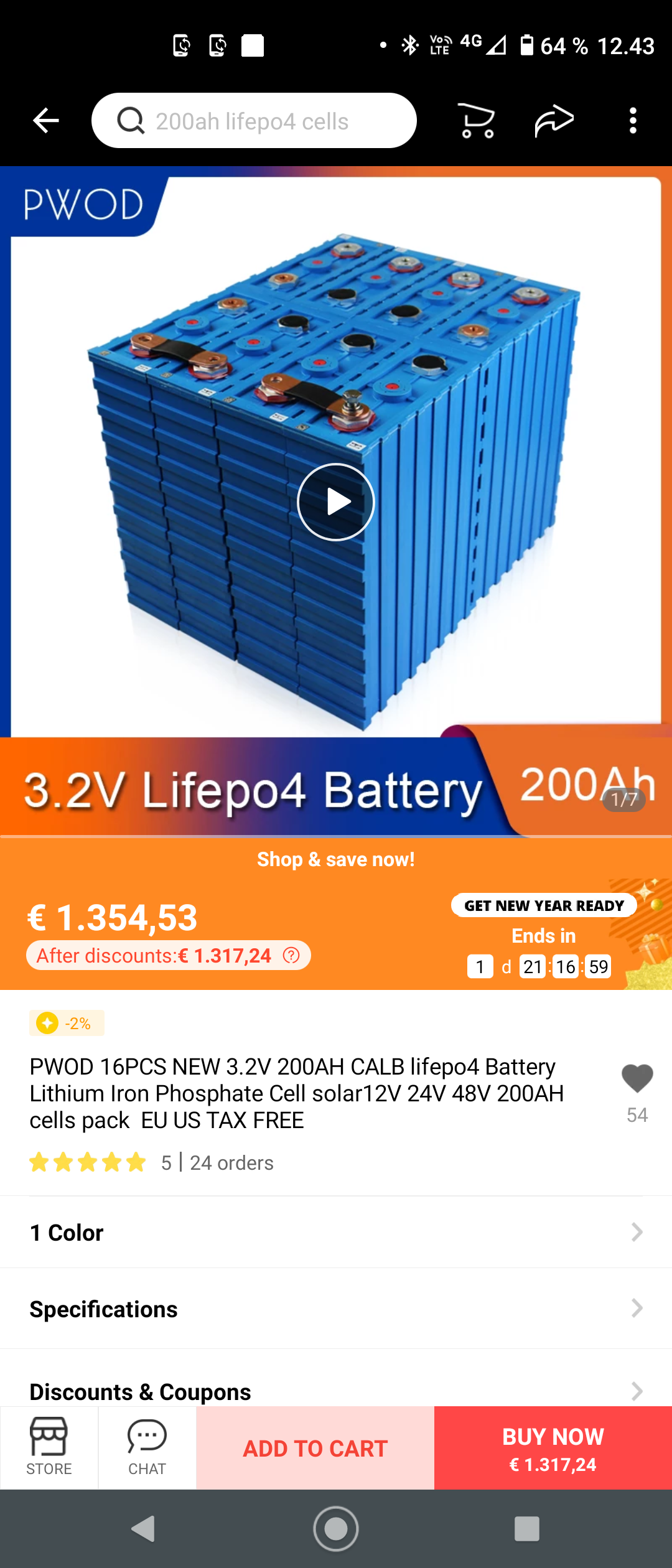

Re: Akkujen hankinta
Luulis jos tämmösenkin paketin ostais niin voisi saada rahalle ehkä vastinetta ?!
Viestit: 2638
Punanensisu kirjoitti: 10 Joulu 2020 12:44 Luulis jos tämmösenkin paketin ostais niin voisi saada rahalle ehkä vastinetta ?!
Joo, tuolla 16 kennon paketilla saa 400Ah 24V akun kasattua, tuosta liitteesä ei näe sisältääkö tuo hinta nuo kuvassa näkyvät yhditysraudat. Jos akkua on tarkoitus kuormittaa muutaman sadan ampeerin kuormalla, niin ne ei voi olla ihan hentosia nekään, ja mielellään nimenomaan kuparia (tinattuna tai ilman), ei rautaa.
Periaatteessa tuollainen settinä myytävä kennopaketti pitäisi olla keskenään sovitettuja kennoja, mutta tuskin on.. Ostajien kommenteista voi löytyä tietoa onko ne tulleet tasajännitteisinä.
Aa niin nekö pitää olla todella lähellä toisiaan ne jännitteet että se pelaa oikein, eikä BMS yritäkorjata sitä kokoajan ja jne
Viestit: 929
Balanssointi tehdään yleensä tosi pienellä virralla, 20mA aika yleinen. Jos akuissa on kovasti eroa niin sehän kestää iän kaiken tasata.
BMS:n pitää pystyä sammuttamaan lataus silloin jos yksikin kenno saavuttas maksimijännitteen. Tuo 20mA balansointivirta ei tietenkään riitä estämään ylilatausta jos laturi työntää vaikka 20A. Tai 1A, tai 21mA. :)

Punanensisu kirjoitti: 10 Joulu 2020 19:48 Aa niin nekö pitää olla todella lähellä toisiaan ne jännitteet että se pelaa oikein, eikä BMS yritäkorjata sitä kokoajan ja jne
Balansointi pitää ne kennot kyllä samassa tasossa, kunhan ne kennot ovat suunnilleen samanlaisia keskenään.
Jos valmistaja tekee noita keskenään sopivia kennopaketteja se joutuu ne testaamaan ja laittamaan keskenään saman arvoiset yhteen läjään, käytännössä tuotteen ostaja voi tuon todeta niin että kun ne kennot ottaa paketista niiden jännite on käytännössä täysin sama, koska kennot ovat tulleet testissä samassa nipussa, ja ne ovat varastoinnin aikana hiipuneet samaa tahtia.
Jos kennojen jännite-erot ovat isoja, voidaan päätellä että niitä ei ole mitenkään testattu tai yritetty pistää yksilökohtaisten erojen suhteen samaan nippuun, otettu vaan varastosta ensimmäinen käteen osunut spekseiltään oikean kokoinen kenno.
Käytännössä ne spekseiltään samat (käyttämättömät) kennot kyllä voi yhteen laittaa, kunhan tekee niille ensin balansoinnin. Isojen varauserojen balansoiminen pelkän BMS:n avulla ottaa tyyliin viikkoja tai kuukausia, joten fiksumpi balansoida ne ensin "käsin". Tilanne epäsuhtaisten kennojan kanssa ei tietenkään ole optimaalinen, mutta akusto on kyllä ihan toimiva.
