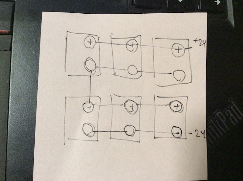

Tuossa pikakaavio. Kaapelit kannattaa laittaa vähintään 16mm2. Riippuen tietenkin vertin kuormasta. 24v systeemissä, kun induktiolla keittelee niin lähemmäs 60A kulkee pois akuista ja kaapelilämmitykseen sitä ei kannata tuhlata.
- IMG_11Feb2019201301.jpg (83.61 KiB) Katsottu 16530 kertaa

Nyt selkis eli rinnan on sulla joten just tota tarkotin.
Minäpä käyn vielä huomenna akkuliikkeessä alan ammattilaiselta kysymässä tosta.
Aikasemmin ymmärsin täältä luettuna että suositellaan vain laittaan aina kaks akkua sarjaan ja niitä paketeita sen mukaan ku niitä löytyy ja juuri latauksen takia.
Ei mulla oo vielä kulkuriakaan pihassa mutta selvittelen etukäteen mitä pystyy niin on tietotaitoa ruveta heti askarteleen kun sopiva aihio löytyy.
Itte vain mietin yhtä kuvaa missä vesiastioilla kuvattiin tuota latautumista ja sain käsityksen että tuo rinnan kytkentä estäis ettei yks akku tyhjene niin helposti

Tuo "-24" on hieman hämäävä, sekunnin verran kuvittelin että sulla on 48V akusto.Rosvolinna kirjoitti: ↑11 Helmi 2019 20:19 Tuossa pikakaavio. Kaapelit kannattaa laittaa vähintään 16mm2. Riippuen tietenkin vertin kuormasta. 24v systeemissä, kun induktiolla keittelee niin lähemmäs 60A kulkee pois akuista ja kaapelilämmitykseen sitä ei kannata tuhlata.
Tuolla tavalla kytkettynä tulee aika kova virta tuohon pystysuuntaiseen johtoon joka yhdistää tuon alemman ja ylemmän 12V akuston. Vastuksen kannalta olisi järkevämpää kytkeä esim tuon alemman akuston + navoista johdot ylemmän akuston - napoihin ja jättä nuo ylemmän akuston - navat keskenään yhteen. Johtoa menee sama määrä, mutta virtaa kulkee vain kolmasosa.
No tietysti se johdon menekki riittuu akuston fyysisestä sjoittelusta, mutta käytännössä tuo rinnan kytkettyjen akkujen välinen virta on hyvin pieni tuossa +12v tasossa, jos johto tuntuu kalliilta noiden akkujen puolenvälin potentiaalitasaukseen voi käyttää ohuempaakin johdinta.
Re: Akkujen ja invetterin hankinta!
Joo mun moka; 0 siinä pitäisi olla. Pystyveto samalla mitoituksella kuin lähdöt. Minulla tuossa on parien välissä lattakuparit ja akut hieman eri järjestyksessä.
