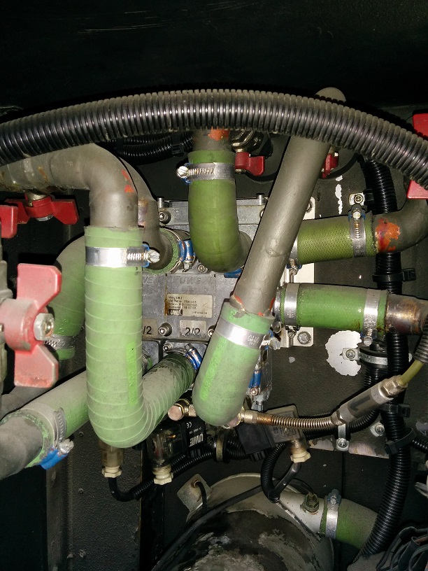

kysytään vähän lisäapua kun täällä näyttäisi olevan asiantuntevaa porukkaa näihin vähän uudempiin autoihin kanssa.
liitin tähän mukaan kuvan, jonka venttiilejä tietääkseni ohjaa juuri tämä Viper?
Tässä on kolme tuloa ja kolme lähtöä. Tässä oikeanpuoleinen paluuputki on jostain syystä laitettu kiinni asentoon (eli kuvassa hana ylhäällä keskellä), osaatteko sanoa mihin se liittyy? Oma arvaus voisi olla kattokanavalämmitys, sillä katosta tulee nyt vain kylmää ilmaa oli säädöt Viperissa mitä tahansa.
Edit: ja pääsyy miksi otin näitä kuvia oli se että tuo keskimmäinen alapuolella tiputtaa...

Tuota mötikkää se Viper2000 juuri ohjastaa. Sieltä pitäisi lähtemän lämmin neste kiertämään patterikiertoon, kattokennoille sekä etukennolle. Olisiko kattokierto suljettu joko nestevuodon tai muun vian takia? Aina voi kokeilla, mitä tekee jos sen suljetun hanan avaa ja toivoa, ettei kattokanavat tämän jälkeen lainehdi glykolia...only4pro kirjoitti:Tässä on kolme tuloa ja kolme lähtöä. Tässä oikeanpuoleinen paluuputki on jostain syystä laitettu kiinni asentoon (eli kuvassa hana ylhäällä keskellä), osaatteko sanoa mihin se liittyy? Oma arvaus voisi olla kattokanavalämmitys, sillä katosta tulee nyt vain kylmää ilmaa oli säädöt Viperissa mitä tahansa.
Tuo lämmönjakolohkon liitosten vuoto on enemmänkin sääntö, kuin poikkeus. Jo vuoden-parin ikäisissä autoissa on yleensä vuoto(ja) noiden letkulähtöjen ja -tulojen kohdilla. Ainakin jotain o-renkaita noihin on työmaalla vaihdelleet ja saaneet vuodot ainakin vähemmiksi.

pääseekö noihin kattokanavakennoihin käsiksi jotain kautta purkaamatta koko autoa? Ajattelin että voisi ottaa ne esiin ja avata hana ja tarkistaa että vuotaako jostain.

Siinä on kattopiirin paluulinja kiinni, mutta menopuoli on auki. Ei ole vuotoa, jos et ole huomannu.
Kennoihin pääsee ilmastointikoneen kannen avaamalla katolta vai onko sulla ilmastointia, en tiedä.
Jos ilmastointia ei ole, kennoihin pääsee käsiksi sisäkautta.
Ei siellä ole vuotoja kuitenkaan.

Voiskohan olla että olisi laitettu kiinni ettei webasto käytettäessä aamulla pukkaisi sitä lämmintä vettä sinne katolle? Ja on ilmastointi juu. Pitää kokeilla avata sitä ja tarkistaa miltä vaikuttaa. Voihan se olla että se jumittaa aukiasentoon ja sen takia laitettu hana kiinni. Mutta nyt olen ajossa Helsingissä ja en viitsi täällä alkaa kokeilemaan ettei jää tänne auton ja matkustajien kanssa...
