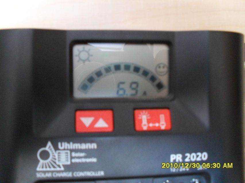

Re: Aurinkopaneelit
Aurinkopaneeli tuotannossa kun poisti lumet katolta 3.3 2011(kuvassa väärä päivä)
Kesällä max täydet 20A 24v.

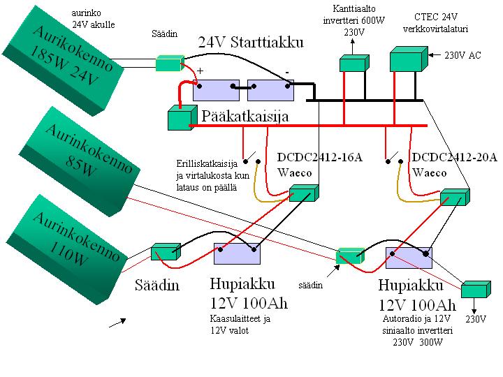

Re: Aurinkopaneelit
Minullakin on paljon kennoja katolla mutta kapasiteetti on 380W jakautuen starttiakku 185W 24V tältä paneelilta voin siirtää sähköä edelleen Hupiakuille (2kpl) Waecon inverttereillä.
Hupiakuilla on omat Aurinkokennot 110W 12V ja 85W 12V. Alla kuva kytkennästä.
- Akkujärjestelmät_new.jpg (62.95 KiB) Katsottu 28375 kertaa
