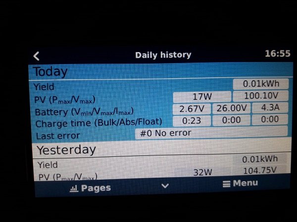

Kyllä ne tammikuun alussakin jotain tekee. 6x270W paneelit tuotti vuorokauden aikana kokonaiset 0,01kWh. Taisin vahingossa sohaista paneeleita taskulampulla tai jotain
ja kokonaiset 23min MPPT- ymmärsi, että on valoisaa. #0 No error
