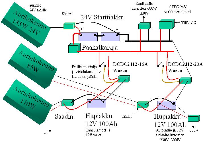

Omassa on kaksi hupiakku ryhää ihan niinkuin Rosvlinna kertoili vaan että minulla ne ovat molemmat 12V, mutta 3000W inverteriä ei oikein voi laittaa hupiakulle joka on 12V (3000W/12V=250A) taitaa olla enemmän kuin starttivirta bussissa.
Aurinkokennoja ei varmaan keikkabussissa tarvita jos sillä muutaman päivän välein ajetaan silloin kun sähköä kulutetaan.

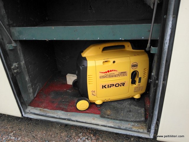

itellä 2,6kW Kipor. 4-tahti, mukavan hiljainen. Oon kokeillut käyttää tuossa boxissakin, luukku vähän raollaan, niin hyvin pelaa (toi kotelo on umpinainen, ei yhteyttä tavaratilaan/matkustamoon), eikä paljoa kuulu sisällekään. Ja toi on vielä helposti siirrettävissä. Tuossa odottaa 55mm kurttuputki kokeilua, että laittaisin sen tuon pakoputken eteen ja kurttuputki pihalle luukun raosta.
