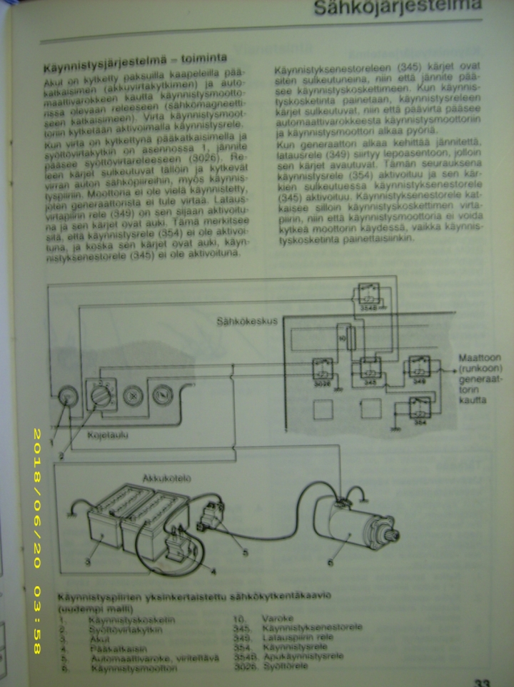

Olisko kuvasta apua? Oletko tarkistanut laturin hiilet?(omassa oli liian rasvaset ja helteellä ei startannut ennen putsausta)

Sen verran sain katsottua että maat löyty laturista ja akuista. Ainakin laturin hiilet menee nyt vaihtoon kun olivat AIVAN loppu. Että eikö se sitten vapauta käynnistyksen estorelettä kun ei tule virtaa. Sain lainaksi pihtimittarin.

Kerkisin kirjottaa ennenkuin näin sun viestin Miimyy. Kuvista ei oo koskaan haittaa. Ja meikäläisen sähkö tietämykselle helppolukuinen.
Näyttäis ne hiilet olevan. Ei voi olla noin helppo homma kun aivan tuskassa tutkinut ja hutkinut. Jos se nyt tuolla hiilien vaihdolla vittuilun lopettaa niin täältä löytyy maakunnan levein hymy.
