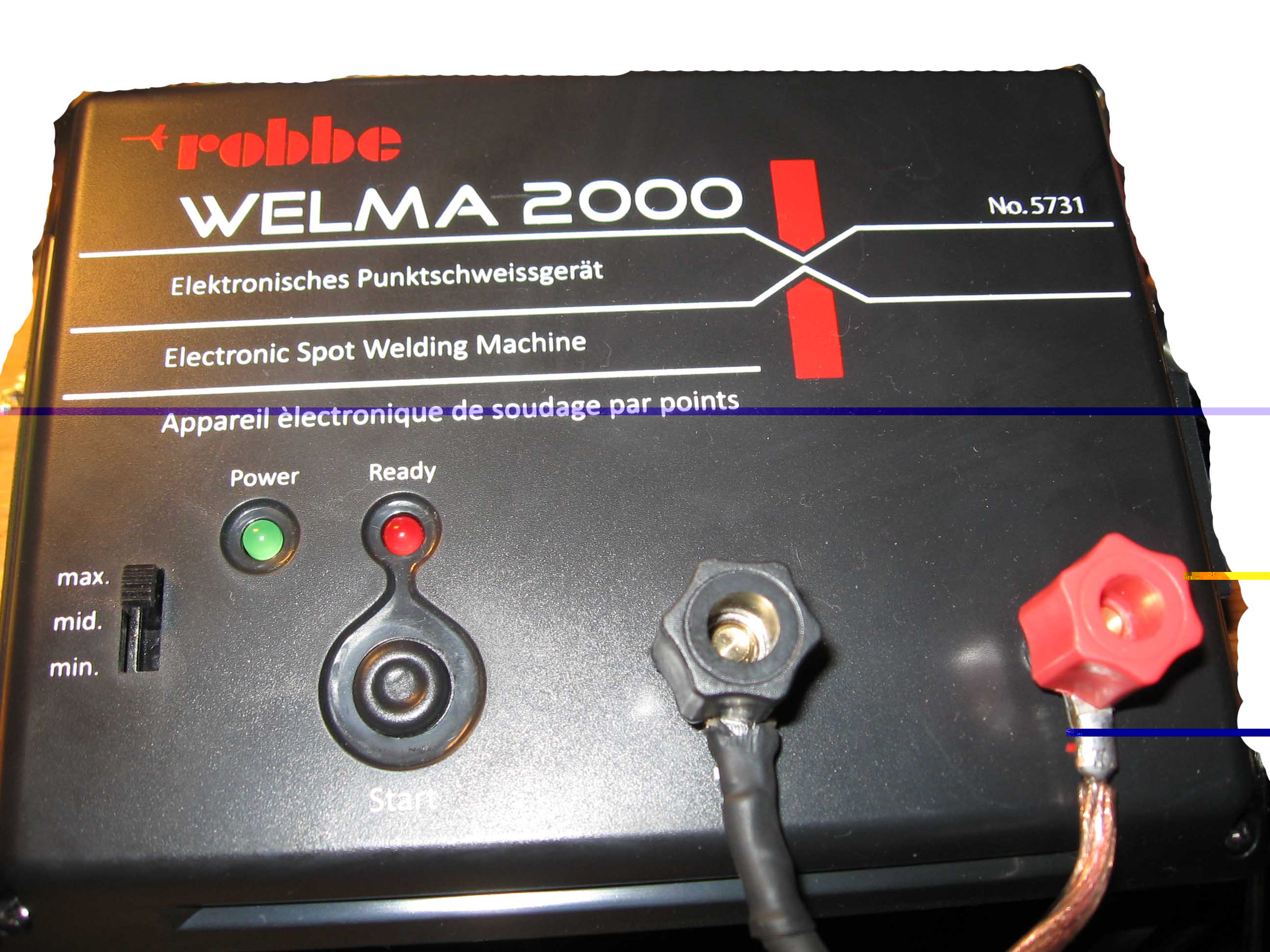

Sain eilen postissa tilaamani pistehitsauskone mallia harrastus, ja viritin siihen elektrodit että pääsisin hitsaamaan akkupakettiä yhteen. Eli nyt puhutaan esim. langattoman sisäpuhelimen tai jokin muu akkua tarvitsevan laitteen akkua.
Nyt pitäisi vaan löytää jostain sitä materiaalia, millä ne on sillattu yhteen? Jotain metalliahan se olis, mahdollisesti jotain kromi-nikkeliä tjsp (google löysi jotain tollaista)
Materiaalin vahvuus jotain 0,1 - 0,5 mm paksua, muuten koolla ei ole väliä, sitä kun voi esim leikata saksilla.

Joo, niin minäkin, sekä tuhonnut jokunen akku aina siinä... tällä pistehitsauskoneella tulee samannäköinen kun alkuperäinen, jos esim on millistä kiinni niin kolme akkua peräkkäin voi kasvattaa pituutta jopa 6mm...(1mm per napa) tinaamalla siis, tällä ei...Reddewil kirjoitti:Noita akkupaketteja olen kasannu onnistuneesti tinaamalla ihan vaan piuhan kiinni, täytyy vaan muistaa ettei polta sitä akkua.

No jo on mylly! Niin harvon ite kasaan kennoja että kolvi riittää mulle, sulla sitten vissiin enemmänkin käyttöä. Sitten ei muutaku hitsailemaan, kun vielä löydät sitä peltiä

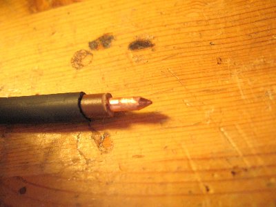

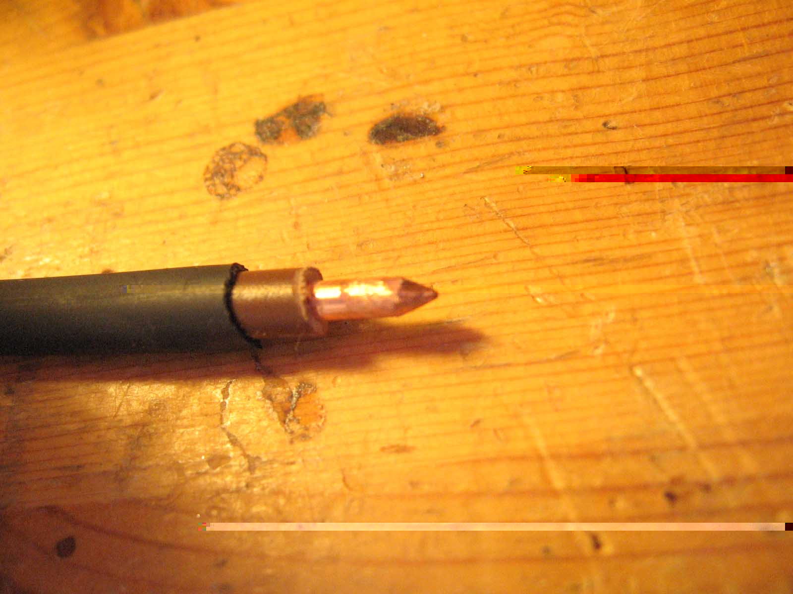

Niin ja tuon ylemmän kuvan "elektrodi" olen itse tehnyt 6mm² kuparipiuhasta. Mukana tuli vain pihdit jossa on päädyssä kuparikoskettimet -> ei toimi kun hitsaa akkuja...
