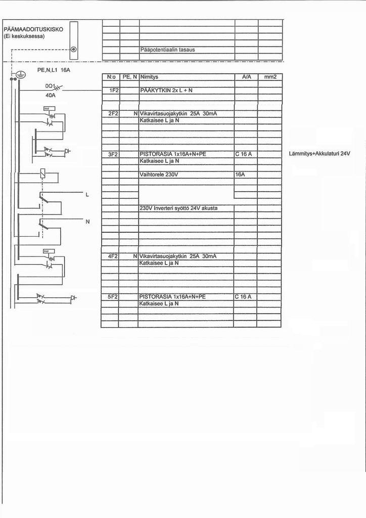

Tässä esimerkkipiirustukset sähkökeskukselle
http://gallery.kylahullutkulkurit.fi/di ... =69&pos=19
sekä kuva miten se on sijoitettu Ajokin keulamaskin taakse
http://picasaweb.google.fi/KajNyy1/Satu ... 0184900210

KajNyy1: Liittyykö invertterisähkö auton sähkölinjaan vikavirtasuojakytkimen jälkipuolelta? Eikös ole turvallisempi jos se liittyy vikavirtakytkimen etupuolelta, jolloin kaikki sähkönsyöttö kulkeen sen kautta? Vai luinko väärin tuota kuvaa..
Re: Maasähkö bussiin
Kyllä siltä vaikuttaa. Onkohan invertterissä sitten vikavirtasuoja itsessään?PekuMAN66 kirjoitti:KajNyy1: Liittyykö invertterisähkö auton sähkölinjaan vikavirtasuojakytkimen jälkipuolelta? Eikös ole turvallisempi jos se liittyy vikavirtakytkimen etupuolelta, jolloin kaikki sähkönsyöttö kulkeen sen kautta? Vai luinko väärin tuota kuvaa..
Oikein tulkittu. Vikavirtasuoja on käytössä vain maasähkölle. Silloin kun invertteri syöttää, syötää se vain yhtä sulakeryhmää jolle olisi vaadittu erillinen vikavirtasuoja. Alussa minullaei ollut invertteri lainkaan maadoitettu auton runkoon mutta pistorasioiden suojamaa oli. Tämä on vähän niinkuin toimimista "erotusmuuntajan" kanssa

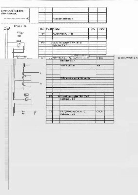

Mulla on sellainen joka katkaisee sekä nollan että vaiheen ja siinä samassa on 16a automaattisulake. Voin katsoa tyypin jossain vaiheessa ja kirjoittaa sen tänne. Sähköliikkeessä osaavat kyllä sellaisen myydä kun vain kertoo mitä haluaa.
Itsekkin menin kajnyy1:sen kytkentäkaavion kanssa Hammarin sähköön ja pojat kuvaa vähän aikaa pyöritteli ja kertoivat että tällaiset vermeet sinä tarvitset

Sehän on juuri sellainen kun tuossa ylläolevassa kuvassa... Se on sulake ja vikavirta samassahaaveilija kirjoitti:Mulla on sellainen joka katkaisee sekä nollan että vaiheen ja siinä samassa on 16a automaattisulake. Voin katsoa tyypin jossain vaiheessa ja kirjoittaa sen tänne. Sähköliikkeessä osaavat kyllä sellaisen myydä kun vain kertoo mitä haluaa.

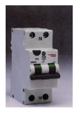

Esim tällinenkö?haaveilija kirjoitti: Eri valmistajan vain... päältä päin ihan eri näköinen.
- vikavirta.jpg (23.51 KiB) Katsottu 24478 kertaa
- haaveilija
- Viestit: 498
- Truck: Scania L94 Lahti 520
- Location: Oulu
- Member id: 144
- Paikkakunta: Oulu
Joo, tuollainen se taitaa suurinpiirtein ollaonly4pro kirjoitti:Esim tällinenkö?haaveilija kirjoitti: Eri valmistajan vain... päältä päin ihan eri näköinen.
Tässä minun "suunnitelma", käytetty Kajn piirrustusta pohjana.
