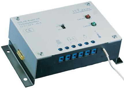

Voiksiko tätä aurinkokennojen lataussäädintä käyttää ilman aurinkokennoja hupiakun lataukseen, jos kytkisi auton 24V (28V käytännössä kun moottori käy) panelin tilalle? Kestääkö säädin 28V syötön? Mikä on käytännössä aurinkokennojen ulostulojännite mitä se syöttää säätimelle? Säätimien teknisissä tiedoissa ei näy max syöttöjännitettä. Mikä olis helpoin tapa alentaa auton jännite sopivaksi säätimelle? Onko kukaan näiden kanssa askarrellut?
Jos näin yhdellä säätimellä vois järjestää hupiakun ajoaikaisen latauksen, niin olis aika simppeli systeemi, jos vrt. 24 V--invertteri 230V--laturi 12V.
Onko muuta suoraa latauslaitetta 24 V---12 V olemassa?

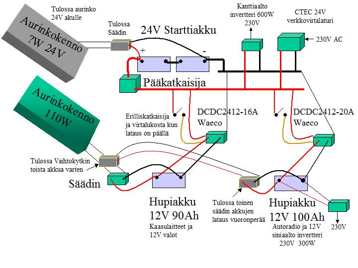

Nyt olen laittanut autoon toisenkin hupiakun. Vanha on 90 Ah ja uusi on 100 Ah.
kuvassa harmaalla olevat tulevet talven aikana hankittavaksi Portugalista.
Hupiakut latautuvat joko 24V akusta tai Aurinkokennosta vuoronperää.
24V akulle tulee oma Aurinkokenno.
