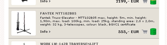

Re: Mistä masto
thomann.de tarjoaa 5m valonostinta... kestäisi varmaan antennin.
- valonostin.jpg (56.7 KiB) Katsottu 11352 kertaa
