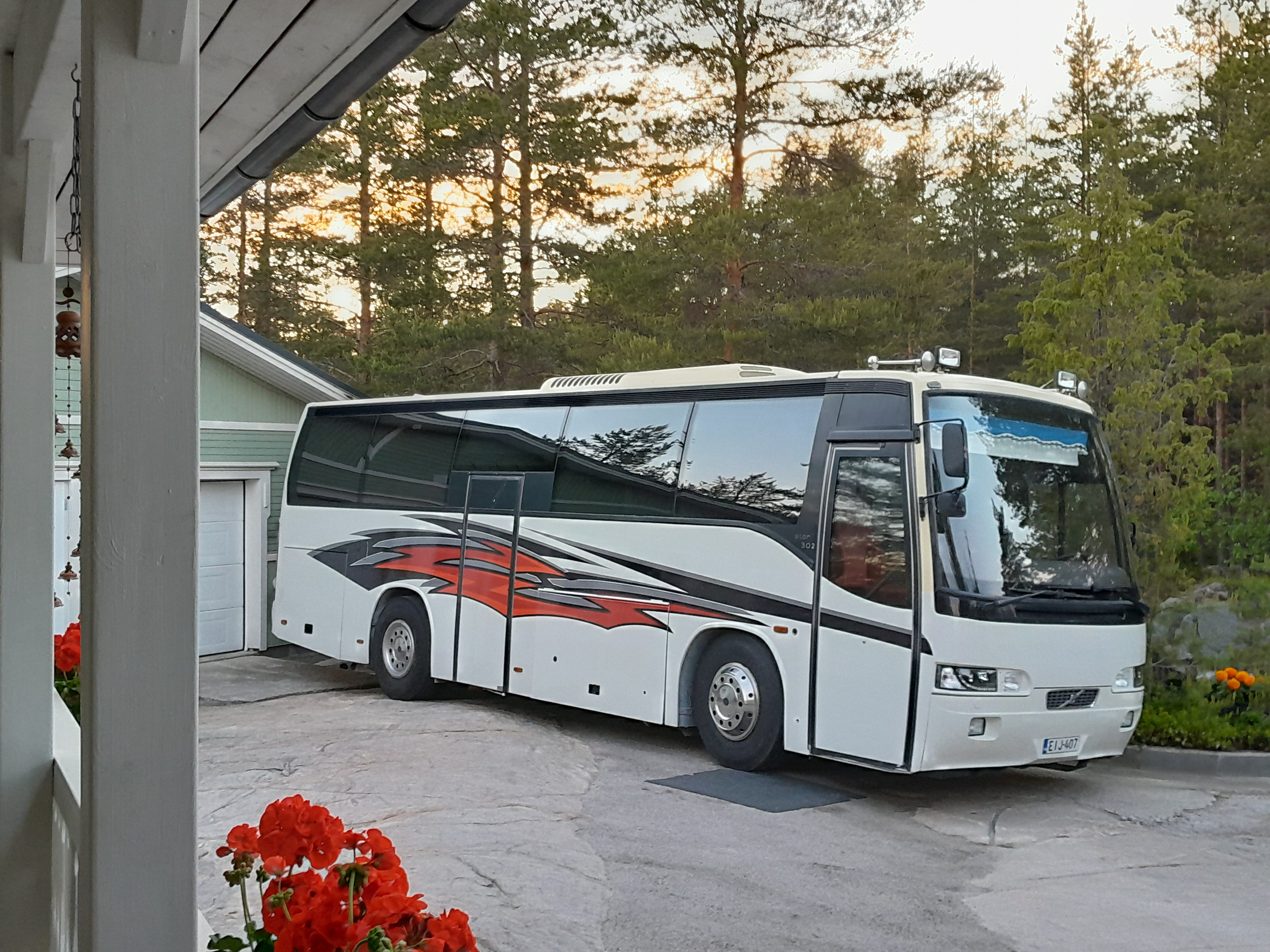

]TERVEHDYS. Jollain on varmaan tietoa täällä!? etuoven toimintahäiriöstä. talven jälkeen tullut inhottava vika, ovi paukahtaa täysillä auki ja kiinni.?? varmaankin jollain käynyt samallalailla? kiitos etukäteen vinkistä.

moi-ei ole tehty mitään korjauksia syksyn jälkeen. ovi ei hankaa mihinkään, ja liikkuu kevyesti paineettomana.

moi. ovi toimii paineetomana virheetömästi. paine on liian suuri. eli tuo öljy voisi auttaa asiaan??? kun välyksiä ei ole ja ei hankaa mihinkään. mutta täytynee kokeilla siliconia jos vaikka muuttuis?

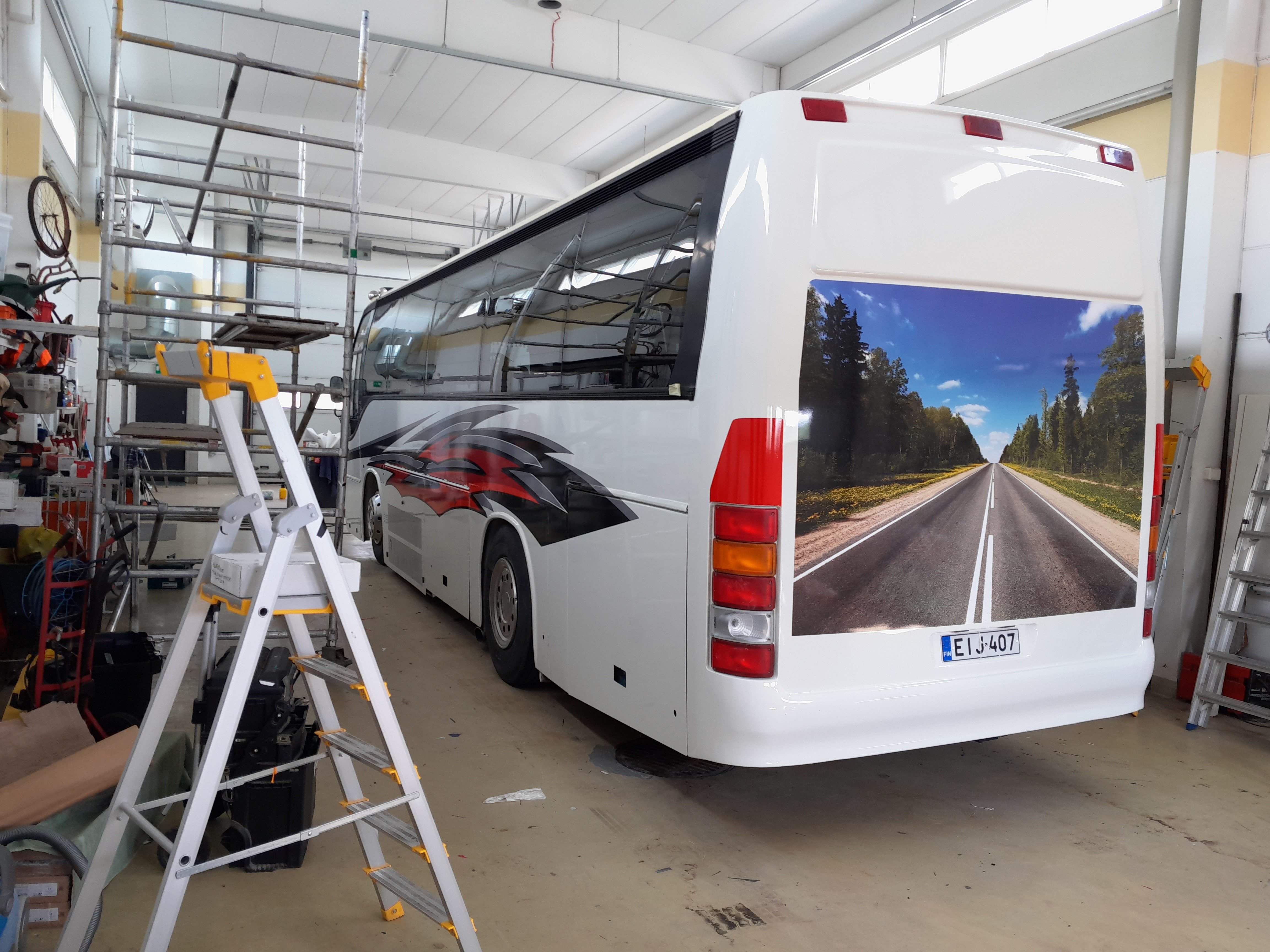

Tuolla perätarralla varustettuna on ilo olla tientukkeena ja nauttia maisemista :)
