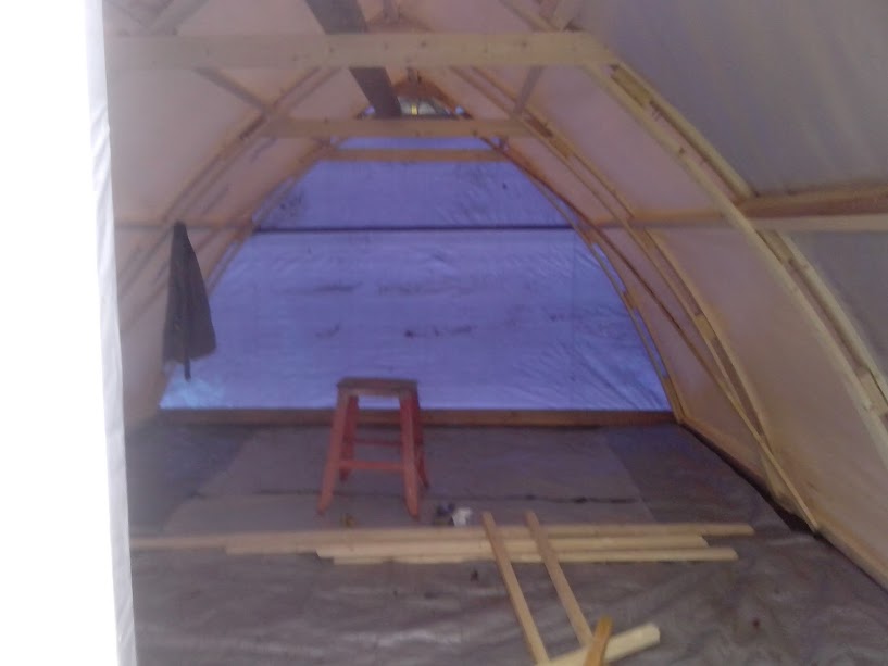

Tein kokeeksi pienen katoksen näillä ohjeilla http://www.puuvenekorjaamo.net/projektit/vk.htm
Pressu on jotain 2-laatua ja 2m. leveää. Kaaret 2m. välein ja pressu naulattu painekyllästetyn riman läpi. Pressun saa kireäksi kun kampeaa kaaria kauemmaksi toisistaan ja ruuvaa puut kaarien väliin. Päädyt on kestopeitteestä.
Ajatus tehdä joskus isompi, johon linja-auto mahtuisi.
