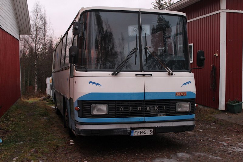

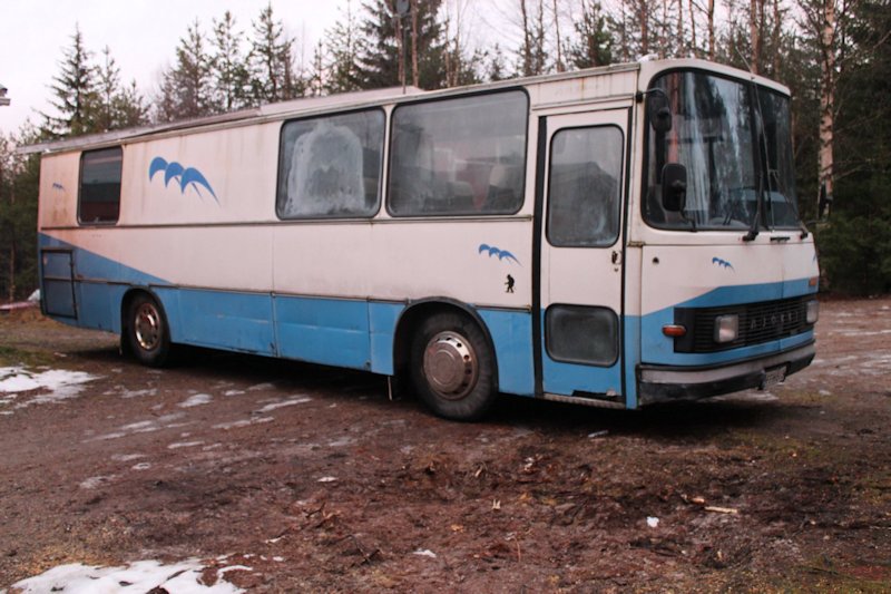

esaheikki
Viestit: 211
Location: Taivalkoski
Re: Uusi hullu
tässä tulee Sisusta kuvia ! Perässä lukee Kulkuri,onkohan jollekkin tuttu auto tai tämän auton historiasta tietoa?

desoto
Viestit: 56
Liittynyt: 31 Joulu 2011 15:56
Location: Kello
Re: Uusi hullu
Viesti Kirjoittaja desoto »
esaheikki kirjoitti:tässä tulee Sisusta kuvia ! Perässä lukee Kulkuri,onkohan jollekkin tuttu auto tai tämän auton historiasta tietoa?
Jotenni tutun näkönen bussin parkki.. olikoha siin joskus puolkymmentävuotta sitten 245 diisseli paku volvo?
Minäkö tyhmä ny en ymmärrä..
Rölli p:0451392364
Re: Uusi hullu
Ajelitko joku päivä Kempeleessä etelää kohti?
esaheikki
Viestit: 211
Re: Uusi hullu
Joo kyllä oli valkonen volvo paku mutta se oli muistaakseni 240 malli.Sinäkö sen hajit?Kyllä me viimme perjantaina ajettiin kempeleen ohi käytiin haapaveellä koeajo reissulla.Nyt sisu oottaa ensi kevättä on liikenne käytöstä poistettu.
