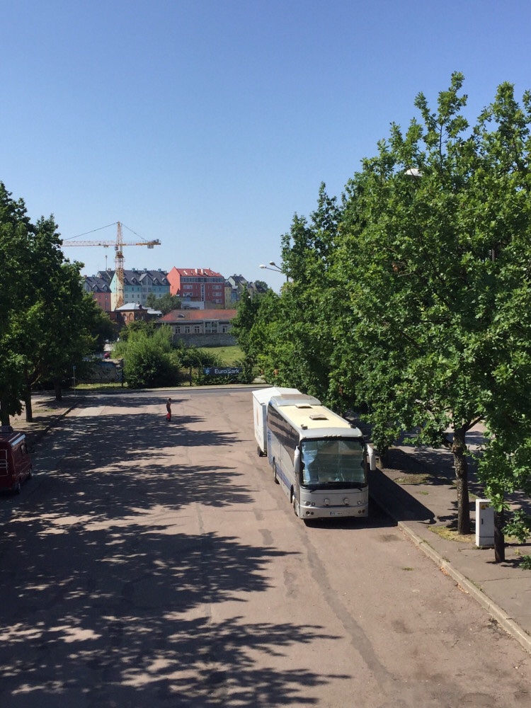

Rakentelin tuossa talven aikana -84 taukovaunun täysin uusiksi saunaksi. Papereissa hinattava laite ja 660 kg. Todellisuus aika pitkälti just tuo. Paino ehkä hippasen yläkanttiin- 710 kg arvio. Koppi on tehty huonekaluputki runkoiseksi. Päältä alu ja sisältä 9mm havuvaneri.
Alusta vakio sinkattu jarruton keskiakseli hökötys suht lyhkäsellä v-aisalla.
Autohan on ilmajousitettu b10m ja hieman oon epäileväinen miten sauna kestää. Vetoauton painoahan tuommoseen ei oo merkkailtu.
Miten tuon koukun sais joustamaan ja mitähän semmosesta konttorilla tykkää? Äkkiä tulis mieleen saranoitu v-palkki ja vaikka motukan takaiskari jouseksi. Onko ihan hullua? Onko joku toteuttanut jollain tapaa?

No tämähän tuli itsellänikin yön aikana mieleen mutta niin että auton alle tulisi tukevasti saranoitu v-mallinen vetoaisa, mikä jousitettaisiin yhdellä pitkittäin sijoitetulla lehtijousella. Liikkeen vois rajoittaa johonkin 10-15 cm ja olis sivuittain tukeva.

Tuossa mietin että mimmosia nuo Morelo-asuntoautot on vetää mittää kun takatallin takia takaylitystä pienen henkilöauton verran, eli varmaan metrin enempi kuin bussissa. Koukku taitaa kuitenkin tulla jo vakiovarusteena esitteen mukaan..
Kävin mittaamassa vaunun etuylityksen ja tuntuu olevan ihan normaali n.3m, eli akselista aisan päähän. Autossa takaylitys 3,5 m luokkaa.
Saa nähä miten koppi käyttäytyy.

Tulipa pohdittua tuota koukkua silloin keväällä ja ajattelin päivittää tilanteen.
Rakensin koukun joustamattomaksi ja d-arvohan oli koukussa 31. Vedettävän ajonaikainen tarkkailu rajoittui varjosilhuetin tarkkailuun ja peruutuskameran pakkosyöttöön. Valot laitoin ledimallit niin ei oo niin tarkka jänniteestä
Koko kesän vedin tuota 700 kilosta saunaa perässä ja en saanut mihinkään vaurioita aikaiseksi. En oo katsonut kilsoja mutta arviolta joku 6000 km.
Vaunua ei huomaa perässä ollenkaan. Siis yleensä kun tuon lauseen kuulee niin kyllä sen huomaa mutta nyt ei aikuisten oikeesti huomaa. Ei huomannut edes vaikka jätin kerran nokkapyörän alas. :lol: Tai no vaurioita... siitä pyörästä ei ollut enää mihinkään.
Kulutus lisääntyi litralla tai parilla. Miten muilla tuo kulutus on reagoinut?
