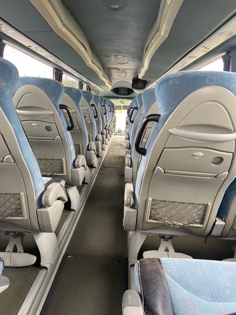

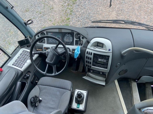

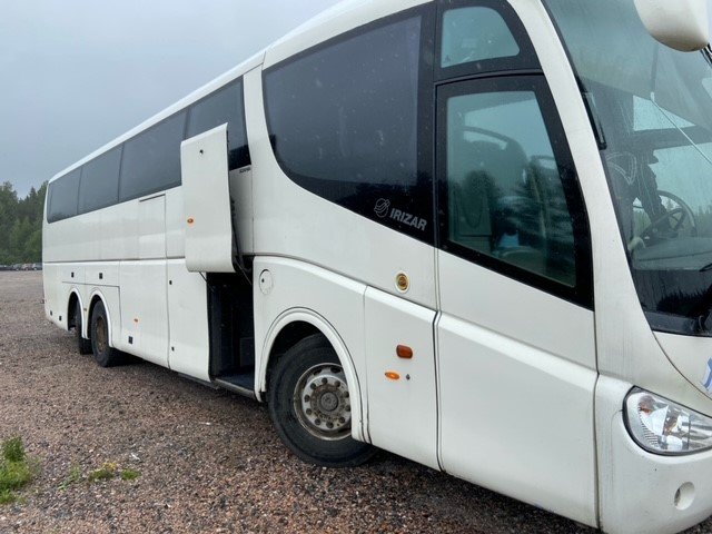

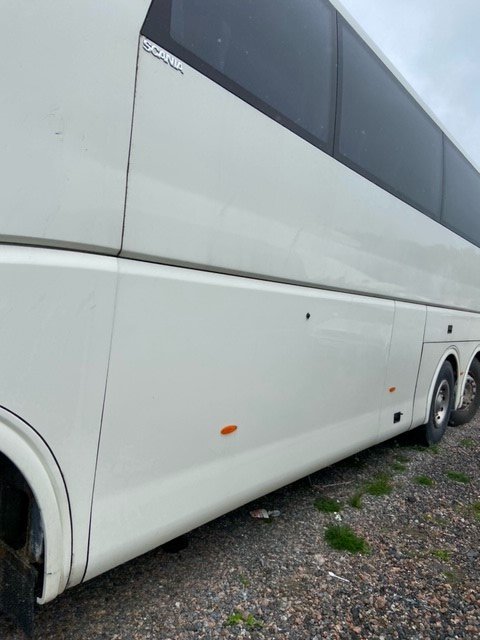

Noniin, kohta 2 vuotta harkittu että alkaisinkohan kylähulluksi. Nyt se tapahtuu. Kävin tänään katsomassa aihiota, ja tein tarjouksenkin. Scania Irizar PB. Oikein hyvä bussi silloin kun ei ole ruoste ja sähkövikaa. Tässä siis joku isompi sähkövika, ehkä keskuksessa, ja myöskään kaikki automaatin pykäkät ei mene päälle. Moottori käy nätisti ja mitään sivuääniä ei ole. Koeajokin tehtiin. Pykälät eivät mene päälle, mutta ei kuulu pahoja ääniä. Ehkä sähköivika. PAkoputki on poikki ja pientä hitsattavaakin on.
Ilmastointi, Webasto, ym. ym toimii. Pari rengasta joutunee ostamaan. Öljyvuotoja ei ole ja ilmajouset pelaa.
Mutta. on tuo sen verran hieno ilmestys että jonkin verran voi varata korjauksiinkin aikaa. Itse olen melko kokenut ja uskon että pystyn itse tuon saamaan liikenteeseen. Mitatkin ovat juuri sopivat, 12,95m pituutta ja telin kanssa.
Kertokaas nyt että olenko ihan pöhkö. Pitäisikö vaan keskittyä Volvo 9700:ään. Onko nämä Irizarit ihan toivottomia.

Eikös tuo ole jo väyläohjattu?
Autohan kertoo kysyttäessä, mikä sitä vaivaa, ehkei kannata oletuksien varassa rahalla ostaa...

Minulla ei ole sopivaa testeriä. Mitenkäs tuosta saisi koodit ulos?

Jos ei muuten saa vikoja ulos niin korjaamolle testiin? Vanhemmastahan saa koodit itsekin ulos vaihdenäytölle, pitäis kai onnistua uudemmassakin. Taitaa olla testi halpa ja mukava kuitenkin verrattuna siihen, että pitäis uuteen ostokseen alkaa vaihteistoremppaa tms. tekemään heti ensimmäisenä.
Esim gr801 vaihteiston pelkän uuden asentoanturin hinta on 1750 +alv, tai tietty joku/jostain voi saada halvemmallakin, purkuosia saa halvemmalla, kun sattuu löytymään, mut siksi ois kiva tietää mikä laatikkoa ahistaa... Voi olla myös esim joku magneettiventtiili rikki tai virraton tms, niin toimii vaan osa vaihteista, jos oletus sähköviasta on oikea. Tai siirtäjä laatikosta mennyt, aika paljon on vaihtoehtoja. Omassa irrottaa kytkin huonosti, niin pykälät sopii huonosti kohdalleen...
Eikös tuo oo sähkökeppi manuaali kuitenkin, kun kytkinpoljin näkyy kuvassa? Paha arvata paremmin vikoja, kun ei tiedä mikä vaihteisto ja mitkä vaihteet ei toimi? Ja toimiiko loput hyvin, huonosti vai vaihtelevasti..
Re: Tulevaisuus kylähulluna...?
Scanialla on kyllä niitä opticruise vaihteistoja joissa on liikkeellelähtö kytkimellä. Tosin ne joilla mä oon ajanut on ollut "vilkkuviiksi vaihdekepillä" kuorkkeja
