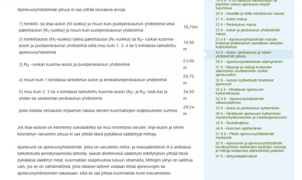

Re: 13.4m linja-auto
3. Ajoneuvoyhdistelmän pituus ei saa ylittää seuraavia arvoja:
a) henkilö- tai linja-auton (M-luokka) ja perävaunun yhdistelmä 18,75 m
Pituutta koskevat muutokset
• Auton suurin tiellä sallittu pituus 12 metristä 13 metriin
• Puoliperävaunun vetopituus 12 metristä 18 metriin
• Varsinaisen perävaunun pituus 12 metristä 16 metriin
• Kuorma-auton ja puoliperävaunun yhdistelmän suurin sallittu pituus
16,50 metristä 23 metriin.
• Auton ja keskiakseliperävaunun yhdistelmän suurin tiellä sallittu
pituus 18,75 metristä 20,75 metriin
• Kuorma-auton ja yhden tai useamman perävaunun yhdistelmän
pituus 25,25 metristä 34,50 metriin
Saa näköjää olla 20,75 nykyään.
Onpa hyvä! Missä tuo määräys oli, tässähän saa alkaa katselemaan koukkua tuohon Carrukseen.
finlexistä se löytyy ainakin
Ei se saa olla edelleenkään kuin sen 18,75 metriä jos vetoautona on M-luokan ajoneuvo(henkilöauto/linja-auto).
