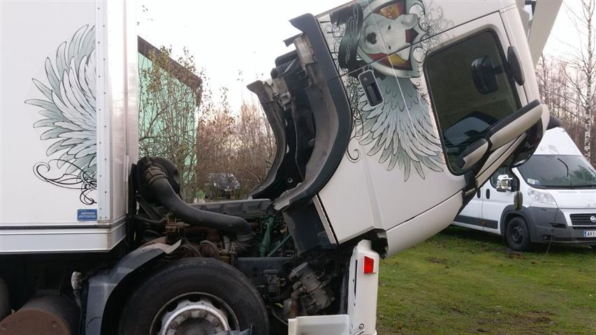

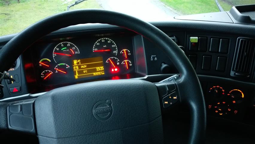

Dodii, j0ri täytyy kattoo koulubusseja uusiksi, joskus kattelin, vaan oli niin erikoisia että into on laantu. Täytyy tutustuu tuohon ketsuppiin, nyt oon hahmotellu ruutupaperille =D Koululla mallinnetaan Solid Worksilla, mutta turhan kankee tähän hommaan.
B9M, täytyy tuottaa sulle pettymys, ja todeta että kun takalaita on kiinni, niin sisälle jäävä pituus on 9780mm tämän päivän mittauksen mukaan. Itse auto ei ole papereissa kun 2550 leveä ja 11750 lyhyt (pikkuvolvo). Tänään juttelin kopin tehneen firman kanssa (hämeen autokori) ja sain tietooni niiden systeemit. Laadukas koppi, kulmat ja muut alumiinilistat on hitsattu, kuten lattian kyynellevy sisäkulmiin + apurungon kiinnityspultteihin, kynnellä naputtaessa koppi soi, eli ei vissiin ihan lahot finnfoamit =)
En ihan sisäistänyt nuita sun kaappi ja muita säilytystiloja? Olkkari perällä ja makkari edessä? Ite suunnittelin hytin päälle parisänkyä, olkkari/kööki eteen ja siitä sitten tytön huone ym.
Matalahan tää kai on, ku koppi ei oo ku 260cm ja kopista maahan 120cm, ajoasennossa. Säätö näkyy olevan 25cm edessä, kun eri ajokorkeuksia kokeilin, kolme muistipaikkaa + vakio + laivausasento millä tippuu ihan kenttään.
-Vaihoin uuvet polttimot tseenoneihin niin alko näkemään, niin nekin vaan himmenee kuluessaan.
-Automaatti-ilmastointiki lopetti sekoilun, ku poisti villakoiran haistelijasta =D
-Webaston pakoputki pitäs ehjätä ku on putki poikki ja änkkäri rapee. Eikö tuo lie 40mm putki tuossa st90:ssä?
-Onko tietoa saako keskuslukon kaukosäätimiä muualta ku siniseltä? napit on särki, toimii kyllä. En oo silti saanu päävirtoja sammumaan, ku tuplalukituksella pitäs katkasta senkin.
-Herjaa takalevyjen kuluneisuusmittaria (kalibrointi? ei nollattu levyjen vaihdossa), kummallakohan puolella se on? Taytyy kattoo se koodi jos kertos tarkemmin.
Nuo levyjarrut mietityttää, että kuinkahan ne on ruosteessa kevväällä, jos ei käy ajelee talvella.
Talvilaatua meinasin tankkiin laittaa puolet kesäsen kaveriksi, kai se sillä kestää käytellä talvella, jos sellanen tulee.

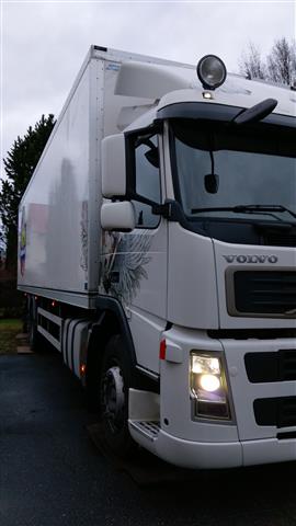

Onko sulla nyt Ducato vaihtumassa Volvoon? Tuossa rivien välissä näyttäs jotaki semmosta lukevan.
- j0ri
- Viestit: 491
- Truck: K112-Lahti 450 Eagle
- Location: Savonlinna
Re: Moottorikodin rakentaminen koppiautosta
Jaa että auto olikin jo hommattuna! Onnea hankinnasta =) Hyvän näköinen peli!
Ei mulle mitään pettymystä tuleReddewil kirjoitti: B9M, täytyy tuottaa sulle pettymys, ja todeta että kun takalaita on kiinni, niin sisälle jäävä pituus on 9780mm tämän päivän mittauksen mukaan. Itse auto ei ole papereissa kun 2550 leveä ja 11750 lyhyt (pikkuvolvo). Tänään juttelin kopin tehneen firman kanssa (hämeen autokori) ja sain tietooni niiden systeemit. Laadukas koppi, kulmat ja muut alumiinilistat on hitsattu, kuten lattian kyynellevy sisäkulmiin + apurungon kiinnityspultteihin, kynnellä naputtaessa koppi soi, eli ei vissiin ihan lahot finnfoamit =)
Kopit nitkuu satojatuhansia kilometrejä teillä niin koppi pitää hyvä ollakin. Soivia on nämä urtsikopit joo, kun ei kylmätavarat äänieristeitä kaipaa. Eipä ole turhia kumeja kopin kiinnityksessä nitkumassa
Ajohytti on kyllä hiljanen ja kiva seurata tuppereitten yli edessä olevaa liikennettä. Omassa 8 vaihteinen aluevaihtaja, nelosella liikkelle kutonen ja kasi kiertää 1600 rajotinta vasten. Hyvin liikkuu 380:en. T. Ari
Hyvännäköinen aihio, meinaatko tehdä kulkuaukon hytistä kaappiin?
- Viestit: 4448
Täytyy koputtaa puuta ja toivoo että ei vielä 11v vanhana tarviis niitä jarrusatuloita alkaa vaihtelemaan. Levyjä ja paloja on kesällä uusittu. Joku kalibrointi siellä on tekemättä, kun käynnistäessä siitä muistuttelee.
En oo tehny muuta ku pessy auton, sisältä ja vähän ulkoo, tarttis suunnitella sisusta ja päättää mitä kaikkee sinne haluaa. Mietin että oiskohan tollaselle tarvetta vuokrahommissa, sit varmaan pitäs olla takana kuletustilaakin, kattelin Punton kokoluokan tilaa... Mutta ihan asuntoauto siitä tulee jos tulee, ei mitään autonkuljetusautoa, joten tila fillareille, grillille ym. riittää.
Itellehän tuo tehään (jos tehään), mut oisha se kiva jos kävis muuhunki, ku kahen hengen kylähullukokoontumisiin, eli ehkä 4hlö. Onko kellään kokemusta vuokrahommista?
Kopista ois haave tehä reikä ohjaamoon (ilmanpuhdistin täytyy siirtää, nyt on hytin "sisällä", ks.kuva).
Lisäpenkkien paikka / tyyli on mietinnässä, mikä kelpaa katsurille. Jääkö kuorma-autoksi vai M1, nyt tuli (pelkkä) liikennevakutuuslasku 3222€/v, liekkö paljo sit M1:nä. Katsastus kaikkineen n.350e viimeksi kuittien mukaan...
