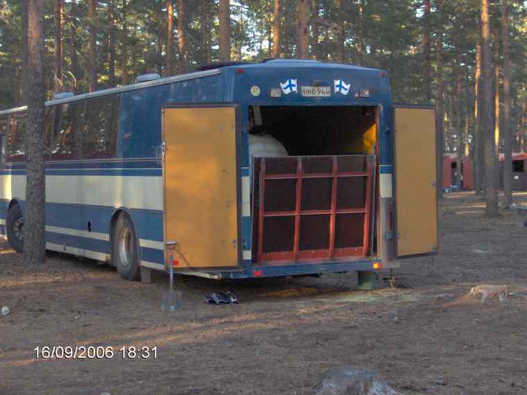

- Heppa kyydissä Niinisalon kenttäratsastuskilpailussa
- IM000630.JPG (36.86 KiB) Katsottu 12455 kertaa

Täältä voi katsoa, mistä löytyy eläinten kuljetuksessa käytetettävälle ajoneuvolle asetettuja vaatimuksia.
Kannattaa esim. huomioida eläintenkuljetuslain 11 § "Kuljetus henkilöauton tavaratilassa: eläimiä ei saa ... kuljettaa henkilöauton umpinaisessa tavaratilassa. Eläinten kuljettaminen on kuitenkin sallittua sellaisessa henkilöauton tavaratilassa, joka on riittävän suuri kuljetettavalle eläimelle ja josta on riittävän avoin yhteys auton matkustajatiloihin eikä eläimelle aiheudu kuljetuksesta tarpeetonta kärsimystä". Eli matkailuauton takatallissa olevissa häkeissä ei saa kuljettaa eläimiä, jos sieltä ei ole riittävän avaraa kulkua matkustajatiloihin. Sama koskee esim. linja-autosta tehdyn M1:n ruumaa. Mutta mikä on "riittävän avara"..?

Saamani tiedon mukaan EU on kieltänyt rahdin kuljetuksen henkilöautolla muutama vuosi sitten. joten hevosenkuljetusauto rekisteröidään joko pakettiautoksi tai kuorma-autoksi tänäpäivänä.Komissarov kirjoitti:Täältä voi katsoa, mistä löytyy eläinten kuljetuksessa käytetettävälle ajoneuvolle asetettuja vaatimuksia.
Edit:
Minun kulkuaukkoni on 400x1600mm2 vaatimus on josta ihminen mahtuu läpi turvallisesti ajon aikana vaikka ryömimällä.
